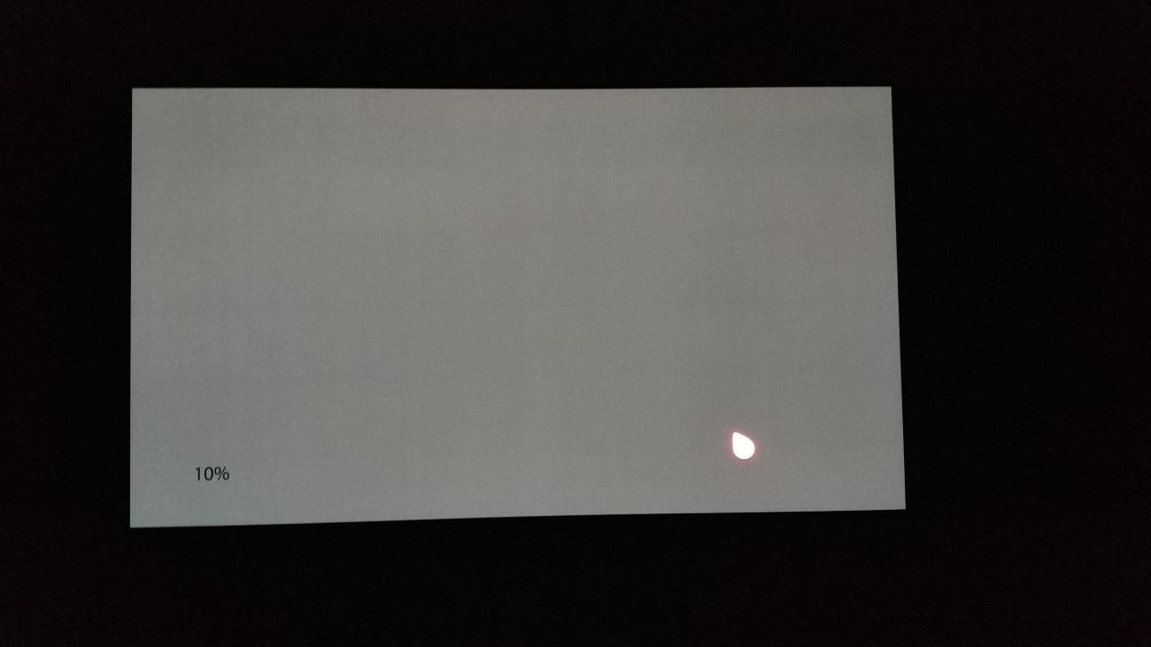

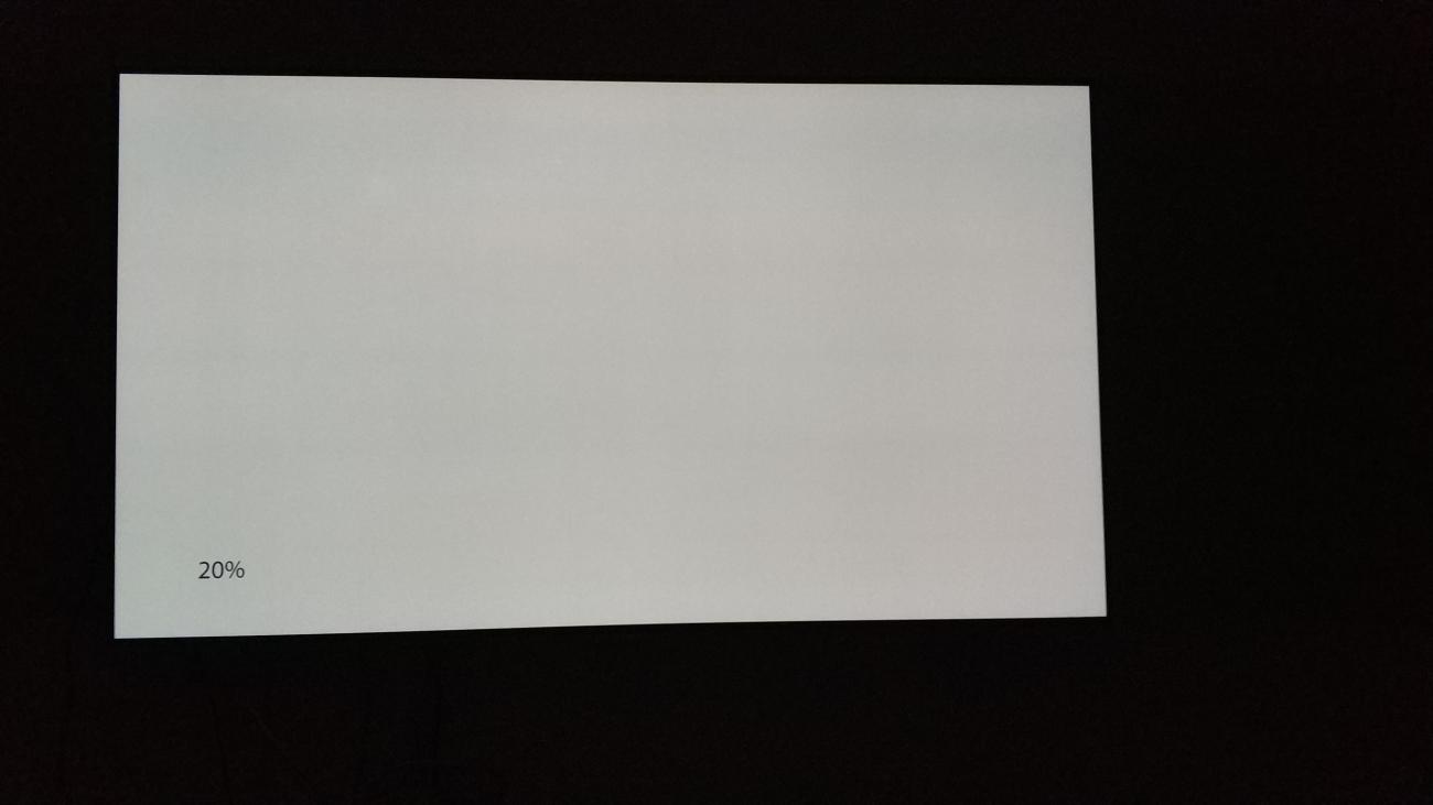

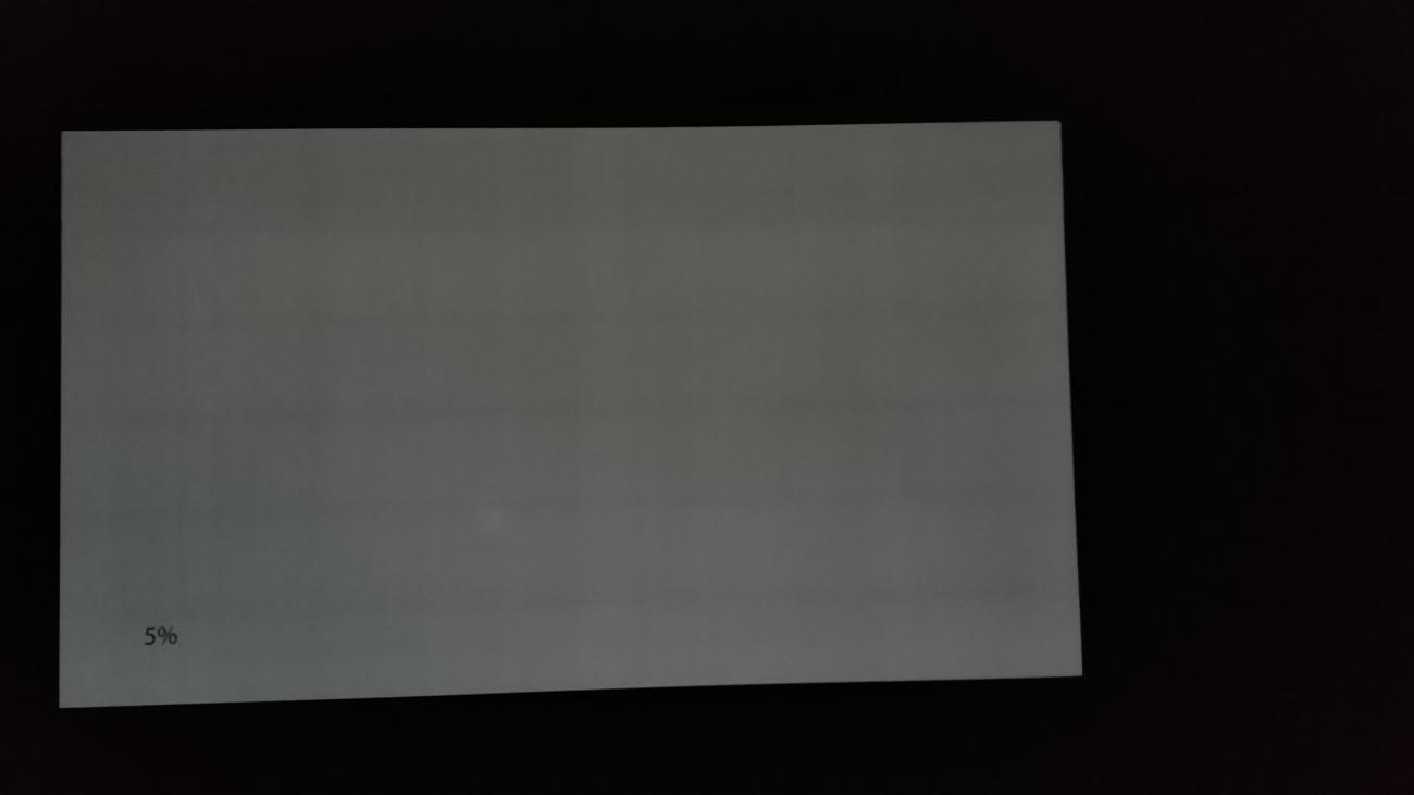

Това са от B7.. между другото картината и е близо до плазмата..
Прикачен файл 28531
Прикачен файл 28534
Прикачен файл 28533
Моите и двата са от унгарците.. Утре вечер ще снимам и B6.. но той не ми харесва, като картина, сравняван с B7.. Сигурен ли си, че нещо не си объркал в настройките на картината, че аз моите си ги нагласях едно към гьотере.. :)
