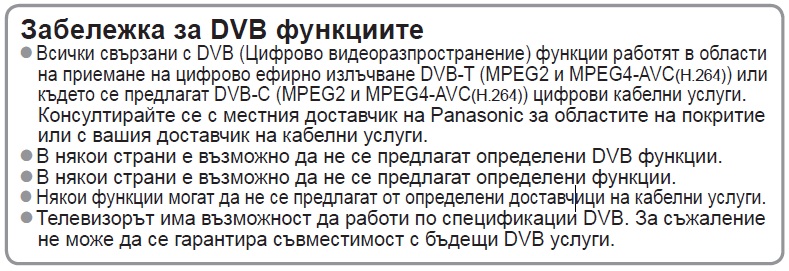

Ще съм ти много благодарен наистина ако помогнеш защото и аз съм сигурен, че разполага с MPЕG4 специално сега изрових от някъде упътването и намерих следният текст Прикачен файл 10955 явно е някаква настройка по менютата която пропускам....
