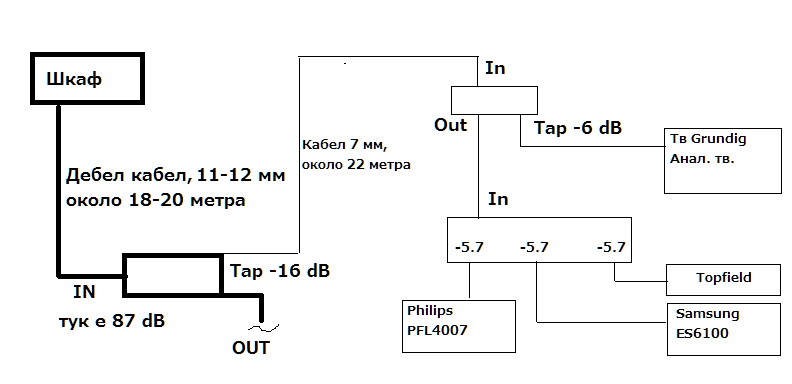

Прикачвам схема на мрежата у дома, от шкафа до Филипса. Моля да ме посъветвате какво да правя: да го нося в сервиз, или да настоявам пред КаТВ, че проблемът е при тях? Притеснява ме това, че в сервиза най-вероятно ще кажат "Всичко е наред, при нас работи!". То и при мен работи, но насича. Какво да правя? Ще пробвам като предпоследна мярка да го пробвам на кабелната на комшията, той е на друг оператор, да видим при него как ще е. Съжалявам за безкрайния абзац, но като натискам Enter, не ми вкарва нов ред. Ред.: Смених браузъра и разделих абзаците.
