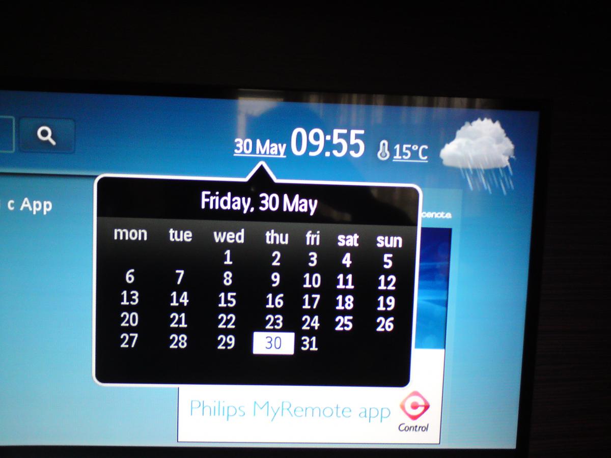

Прикачен файл 13877
Това е за което пиша, а не за часа (колега L1892 явно не съм обяснил достатъчно добре, извинявай). Дали е петък или събота, всеки си решава:rolleyes:.

Прикачен файл 13877
... Дали е петък или събота, всеки си решава:rolleyes:.
А иначе на тъмно подсветката си се хваща, но нямам възможност да ви покажа....
Е, това на снимката е някакъв абсурд, не знам защо се получава това, явно линкът води до некоректен сайт... Може и моя да е грешката и да не съм разбрал точно обясненията, съжалявам, ако е така. Що се отнася до подсветката - на тъмно се вижда, наистина, но само при пълна липса на картина, което едва ли е чак толкова фатално, защото никой не гледа празни канали. В интерес на истината ще кажа, че поне подсветката е равномерна, за разлика от доста трагични други случаи, които съм виждал.
Отговор: Philips LCD TV / FAQ - на първа страница (2014г.)
Да колега L1892 и за мен е абсурд (вярно съм сбъркал четвъртък-петък с петък-събота). Настройките са ми за България, което за мен е най-правилното, защото смятам местните офиси са направили достатъчно добро проучване, какво е необходимо, като параметри (модулации, кодировки, часови пояси и други съвсем неясни за мен неща) и са ги изпратили коректно до главния офис на Филипс. Това предполага, че трябва от моя страна избирайки страна България, да не мисля за тези подробности.
