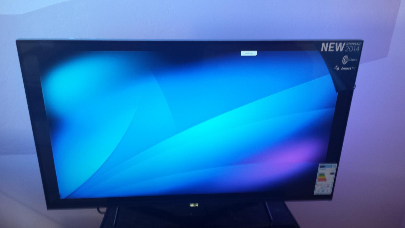

  Тука в техномаркета докато се чудя да взема ли LG 42LB650V те взеха че обраха 42 инчовите на lG , та взех Philips 42PFS7509 , досега съм бил с LG и нямам наблюдение за филипс. Знам че LG са един клас над филипса, а и имат WEb OS2  мен таквиа глезотии не м итрябват, важното е картината и пасивно 3D да има. Та вързах тв-то за компютъра с HDMI , но проблема е че от всички страни има черна лента, пробвах смених на режим игра, компютър и пак така. Проверих нмастройките на компютъра за телевизора наред са 1920x1080 60hz. С Ubuntu съм понеже съм Web Developer и се налага да позлвам тази OS, но не вярвам да е от него. Още повече че досега ползвах тв само дето беше HD Ready и е нямало таквиа проблеми. Видеокартата е Radeon 5750. Също така предполагам ще е достатъчна през HDMI да гледам 3D. Та да се върнем на основния проблем как да махна тези черни линии.
 Прикачен файл 16717
Оправих се на ATI-то имало някаква настройка Overscan дадох на  0 процента да е и се оправи.
