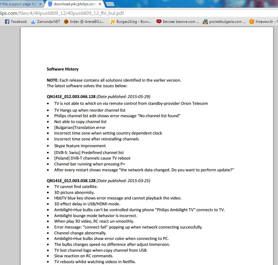

Днес при проверка за нов софтуер на Филипс 40PUS6809/12 ми излезе съобщение за наличен нов софтуер и тн. Пускам обновяване през интернет,започва да се сваля и тн. дава ми на екрана ,че трябва да рестартирам телевизора,но след рестарт ми излиза номера на старата версия на софтуера. След няколко опита се актуализира. На сайта им седи за сваляне старият софтуер,но в бележки за версията е дадена информацията за промените на най-новата версия от 29 май.Прикачен файл 16991

Имам ТВ - 40PUS6809/12. След последния ъпдейт version:012.003.046.128, на някой програми, основно HD, започна телевизора да ми се рестартира. Рядко е, но е неприятно. Някой имал ли е такъв проблем? Каква е причината и може ли да се отстрани?

Решението, поне временно е, когато се ъпгрейдва да се направи "студен рестарт":
" After upgrading your TV, it is necessary to perform a "cold start". This means that, after the TV is running again (after the update), shut down the TV, wait 1 minute (till all components are shut down), and unplug the TV from the mains (pull power cord) for 2 minutes before starting again."
Превода, поне,както за го разбрах е:
"След ъпгрейдване на вашия телевизор е необходимо да се направи"студен старт". Това означава, че след като телевизорът заработи отново (след актуализацията), изключете телевизора, изчакайте една минута (докато всички компоненти се изключат), и изключете телевизора от електрическата мрежа (издърпайте захранващия кабел) в продължение на 2 минути, преди да го пуснете отново."
Идеята е да се изтрият всички останали кеш данни и стари регистри, преди презареждане на телевизора. Връщането в първоначалните настройки, без "студен старт", отново няма да направят пълни промени в системата.
