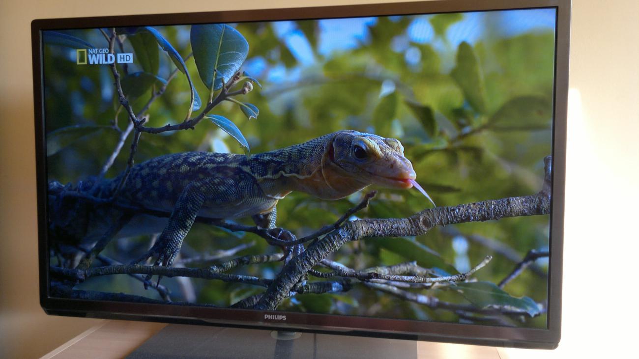

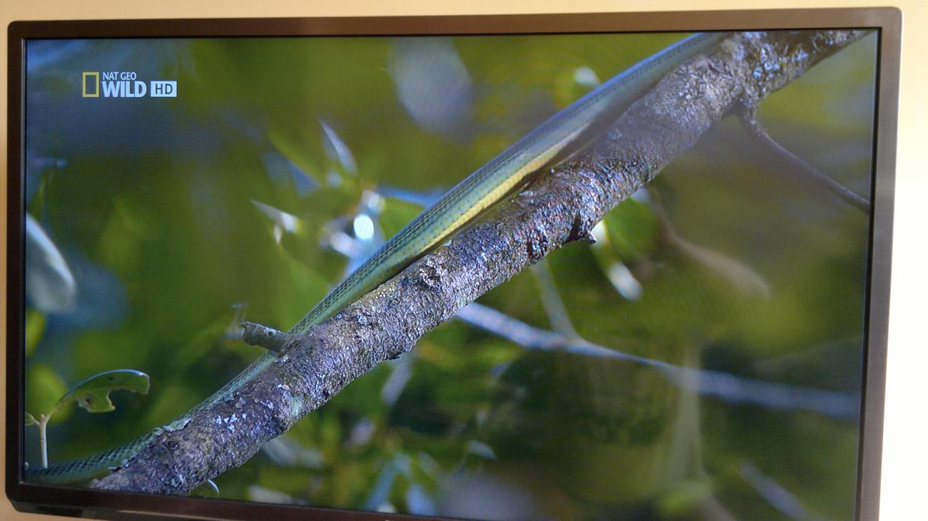

Застани близо до телевизора и погледни напречно екрана по хоризонтала и вертикала и забележи дали няма някакви светлинки между дисплея и пластмасовата рамка , ако има взимаш отвертка звезда и затягаш винтчето което е най близо до въпросната светлинка.Може да се наложи да развиеш съседното винтче и след това да ги завиеш по обратния ред!Най- добре да го направиш вечер на намалено стайно осветление.

Човека говори за размазан образ по периферията
