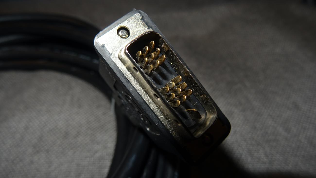

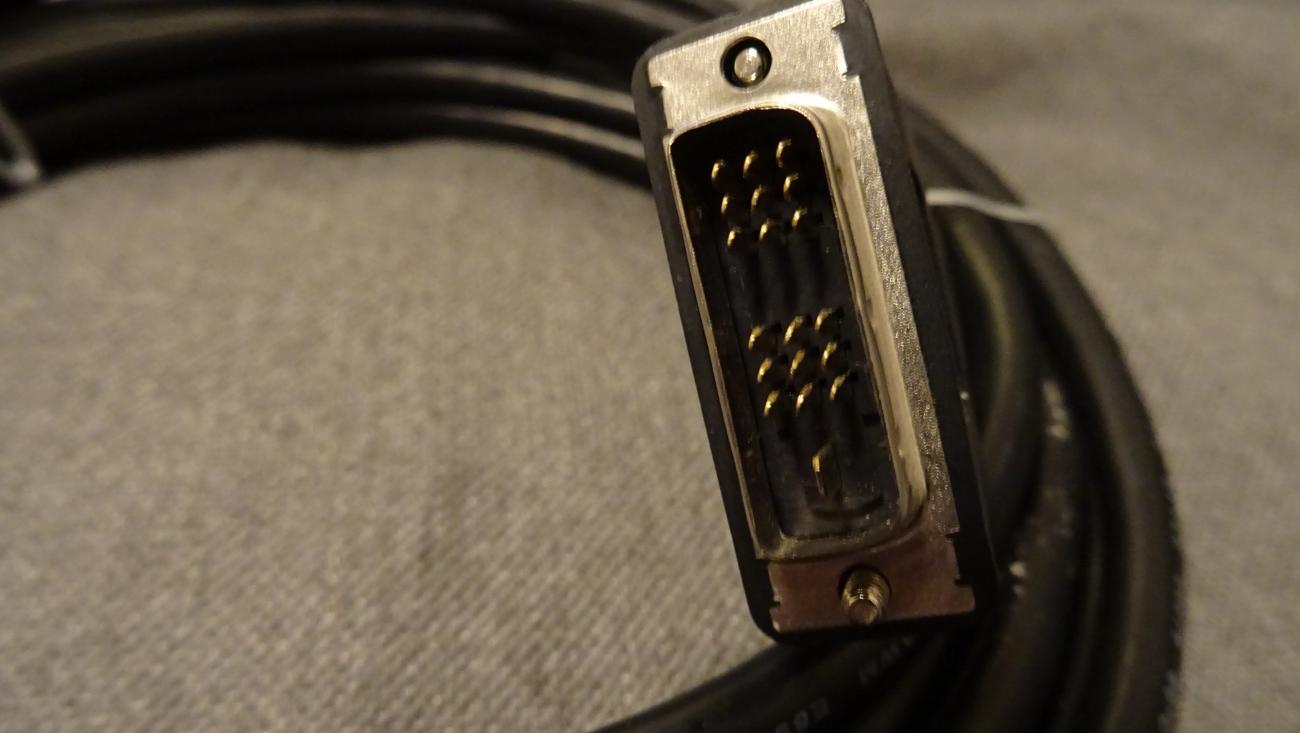

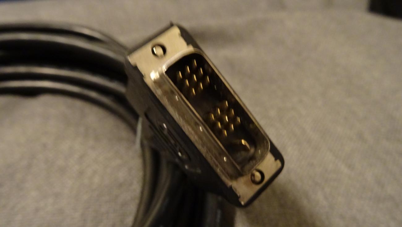

Колега,имам кабел DVI 18+1 към HDMI,дължина 5 метра,много солидна и качествена изработка,ползвал съм го 2-3 месеца някъде,ако ти върши работа-твой е!....:)
Бива, но първо трябва да го видя, защото ми трябва DVI-I (24+5 пина). Или казано иначе, ето това: https://forum.setcombg.com/attachmen...id=24812&stc=1
Ето това ми трябва и кабела. Не намирам нищо по сайтовете. Моля за помощ! https://www.amazon.com/SMAKN%C2%AE-D.../dp/B00R483O4A
Не е ли DVI-D(Dual Link) -> 24+1

Мисля, че това ми трябва Христославе и кабела с него. https://www.amazon.com/SMAKN%C2%AE-D.../dp/B00R483O4A
Ти погледна ли DVI порта на телевизора?
Това което си избрал е DVI-I (Dual Link)

P.S.2 Току-що го погледнах отзад и входа за DVI-я е при "чертичката" има 4 "малки отвора". Т.е. е DVI-I Dual link 24+5
Вземаш си преходника показан по-горе и нормален HDMI кабел и би трябвало да стане .
