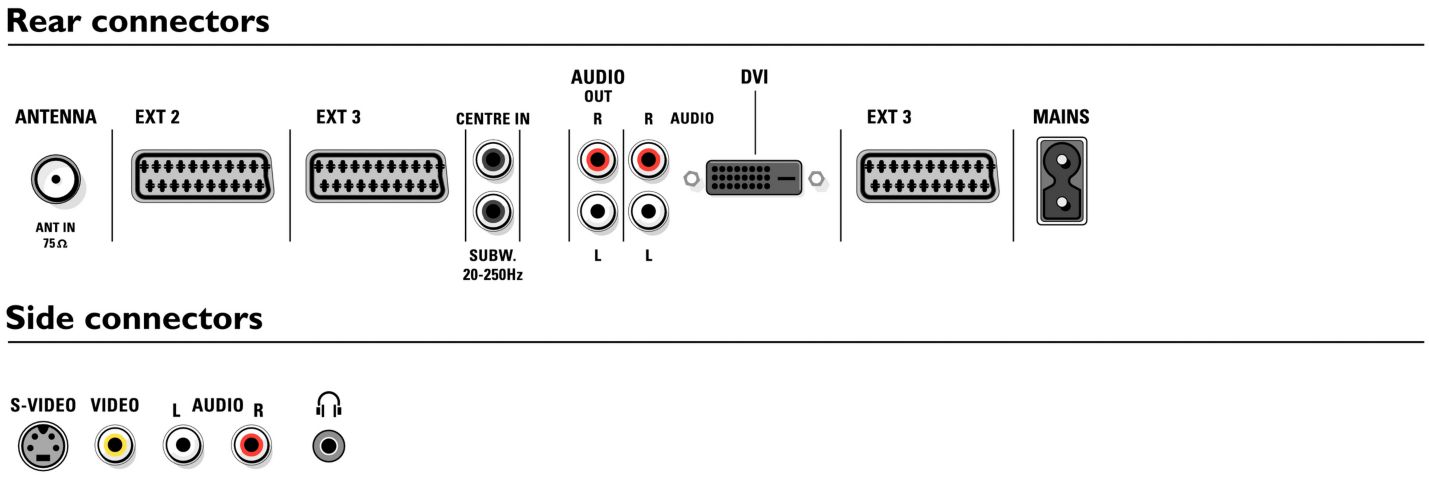

Отговор: Philips 32PF9966/10 Cineos - HDMI ???
Компонентен вход няма ли тоя модел ? Да не си объркал DVI кабелите - би трябвало и с такъв да стане - може да си вземеш само преходник HDMI>DVI и да си ползваш обикновен HDMI кабел ... само не знам аудиото как ще се получи ... Голяма е вероятността, че ще има разминаване на звука ако вземеш от скарта или чинчовете на СТБ ...
svetlio1
ето какво има
https://images.philips.com/is/image/...large$&hei=500
https://www.philips.co.uk/c-p/32PF99...grated-digital
ама така е когато се купува без да се мисли....
DVI-I HD input with HDMI, VGA and Component video support
A DVI-I input connects the non-compressed high-bandwidth digital RGB signal from source to screen. By eliminating the conversion of the digital signals to analogue, it delivers an unblemished and noise-free image, that is clear and flicker-free. The DVI input supports HDCP copy protection that allows viewing of copy protected programmes from Digital Set-top boxes, DVD players and HD recorders. DVI-I is future proof as it can be be connected to all HDMI devices (a converter cable is required). The DVI-I input also supports analogue PC-VGA and YPbPr Component video signals (adapters supplied).
Това е по спецификации - сигурен ли си в преходника/кабела HDMI>DVI каква версия е, че навремето май се сещам и аз имах такива проблеми с един монитор - дали е DVI-I или DVI-D пък и вече съм забравил точно каква им беше разликата ?
Пише, че трябва да има и накакви преходници в комплекта - даде ли ти ги продавача ... макар и те да са по-скоро за връзка с компютър?
В настройките на СТБ ако зададеш 720р60 почти съм сигурен, че ще изкара картина .
Тая кутийка с надпис ъпскейлър не виждам как реално ще е ъпскейлър, след като от цифров 1080/720 вади аналогов 576 май беше ... по-скоро е даунскейлър:)
