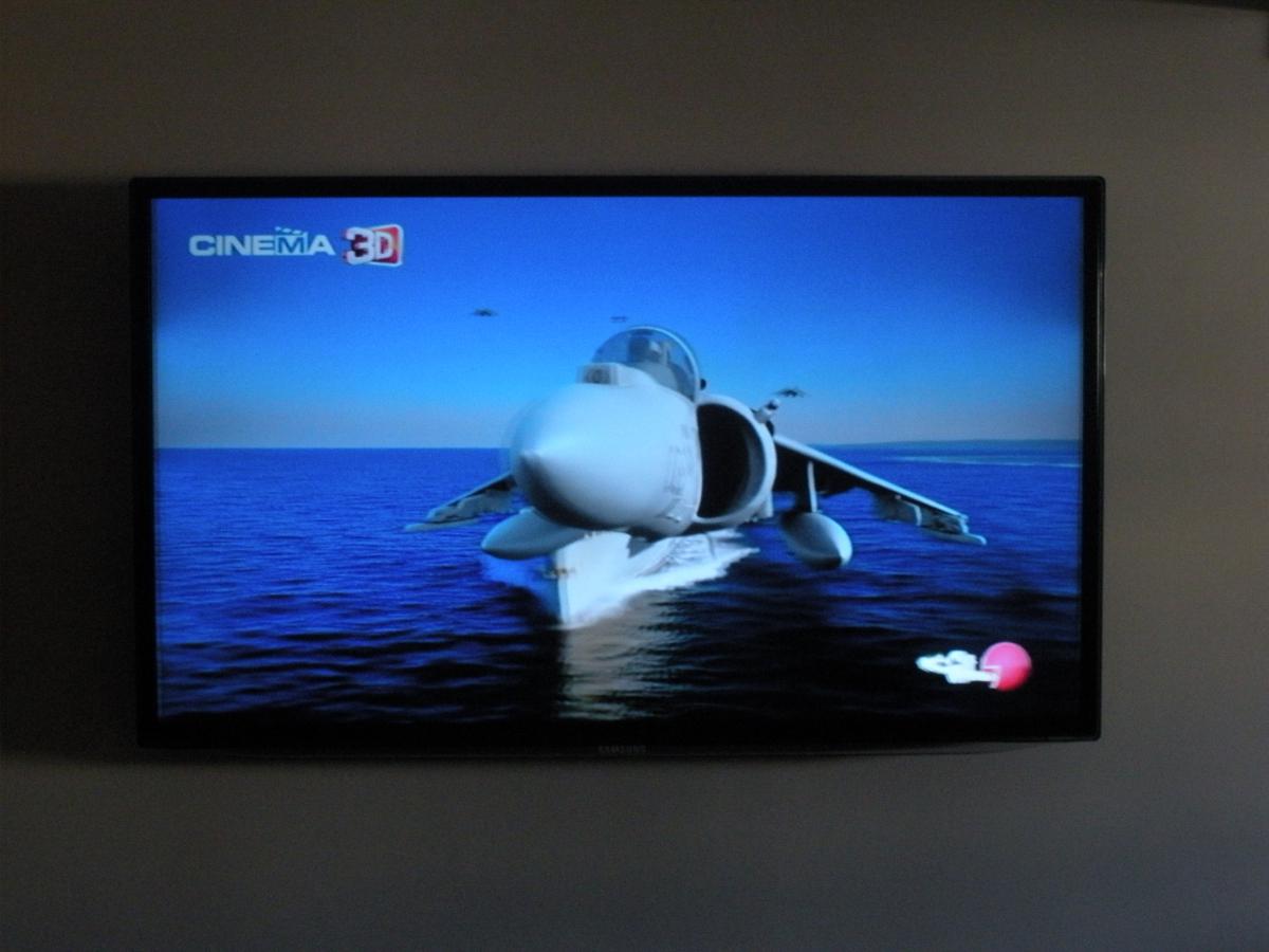

здравейте и аз да питам нещо,в режим 3д led подсветката не свети цялата в 2д проблема го няма какъв ще е проблема,дайте съвет какво да направя ,тв е ue40es6530.Прикачен файл 8813Прикачен файл 8814
По какво съдиш, че при 3Д режим не работи цялата подсветка ? При всички модели с 3Д, подветката преминава в режим на увеличена яркост за да се компенсира затъмняването причинено от очилата.
съдя по това, че:1 картината става по тъмна гледайки я без очила разликата е осезаема 2 самия тв има индикатор за консумирана енергия стои на първо деление надоло пада на горе не се качва и 3 аз вярвам на очите си все пак,но за достоверност ще направя още някоя снимка на една и съща картина в 2д и 3д. има и още една подробност,като гледам филм с DLNA който плеяра на тв си го разпознава че е 3д,като го прехвърля на 2д подсветката работи по същия начин,а когато ми излезе said by said подсветката работи нормално до натискането на копчето за 3д и тогава става като на снимката.

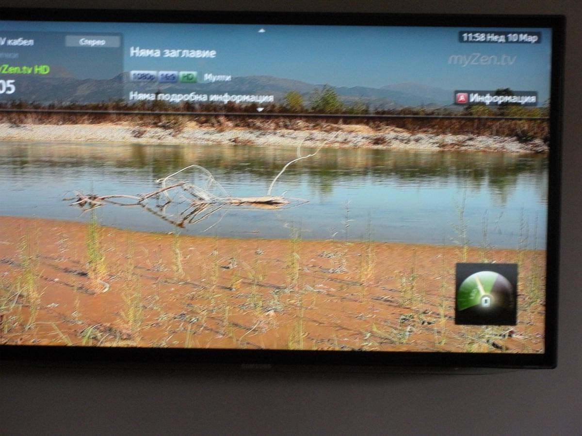

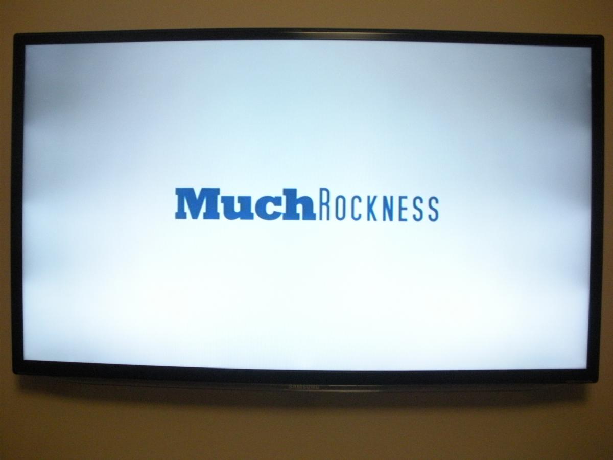

ето още снимки първа в 2д другите 3д
Прикачен файл 8825Прикачен файл 8826Прикачен файл 8827

съдя по това, че:
1. Картината става по тъмна гледайки я без очила разликата е осезаема
2. Самия тв има индикатор за консумирана енергия стои на първо деление надоло пада на горе не се качва и
3. Аз вярвам на очите си все пак, но за достоверност ще направя още някоя снимка на една и съща картина в 2д и 3д. Има и още една подробност, като гледам филм с DLNA който плеяра на тв си го разпознава че е 3д, като го прехвърля на 2д подсветката работи по същия начин, а когато ми излезе said by said подсветката работи нормално до натискането на копчето за 3д и тогава става като на снимката.
Чудничко.... Да не би да си пуснал в менюто някакъв икономичен режим ?
Освен при 3Д режим да превключва само на половината светодиоди, които пък от своя страна да работят на максимален режим.
Но ако сравним снимки 1 и 2 ще видиш, че почвата с тревата/близкият план долу/ във 2-рата снимка е по-светла спрямо първата снимка /има и промени в цветовите настройки/.
Пробвай да потърсиш ъпдейт - направи го и пиши пак ли се държи така.

значи пробвал съм всички варианти, с икономичен без него но ефекта е един и същ аз също сам стигнал до извода че не светят всички диоди но исках и друг да го каже а разликата в снимките идва от фотоапарата трябва да го направя на ръчна бленда но не ми се ръчкаше, преди малко направих още две снимки но и те са на автомат, а за ъпдейтите сам с последния 001032, забелязах че си имам съратник със същия модел тв писах му да провери при него как е. да се надяваме че не е от панела ,че аз какъвто сам калитко моя е AU Optronics като си помисля че го купих юни месец, на скъпите цени , и после взех да се информирам какво да гледам,хубаво си бях харесал 7ма серия ама пустите му пари все не стигат. пак и данните за 6та серия ги четох от каталога за 2011г. но тези от 2012нямат нищо общо с техния предшественик.
А и да допълня нещо друго най добрата сверка за силата на светене на подсветката са надписите на менюто на тв тяхната яркост се мени непрекъснато,единствено в режим мovie подсветката не играе, но в режим 3д става още по тъмна и най осезаемо се виждат тъмните петна много е дразнещо,хубаво че го няма в 2д че тогава ще се гътна.
