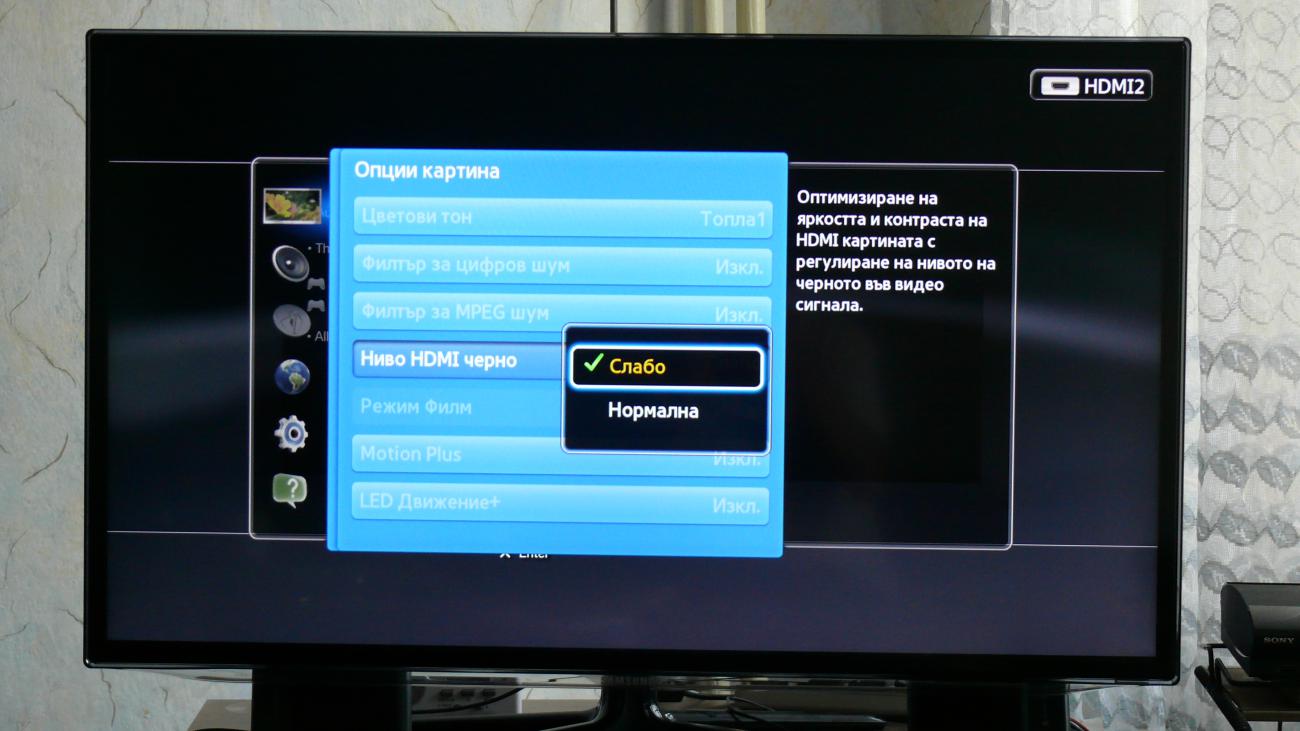

HDMI Black Level - в нито един от режимите на картина за B650 и D5500 не ми е активна - всъщност никога не съм и виждал активна тази ф-ция... Ще пробвам лаптопа през HDMI да видим как е с ТВ-тата...

Има го но на вход HDMI/DVI. Я свържи нещо на другите два входа.Примерно на HDMI/ARC или другия само HDMI......И след това сподели.Моля

ОТ какво подаваш сигнал към HDMI за да пробвам и аз

На последната снимка, от PlayStation3.
