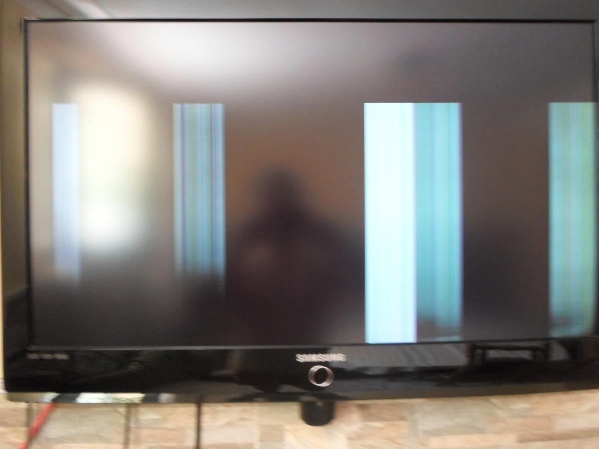

Ами това е дефакто проблемът. Ако не е пускан известно време телевизорът, като се пусне, на екрана, в долната част се появяват вертикални ленти, които са разделени на три групи и са в различен цвят, като имат разстояние помежду си, което е в черно. Като работи и направи проблем, картината става на хоризонтални ленти, като всяка замръзва на различен кадър и само на най-горната има картина, която се движи. Звук има при всички положения. Проблемът се оправя като се натисне буксата на захранването или се размести, като понякога трябва съвсем леко да се пипне, а друг път е по-трудно. Също така, ако картината е замръзнала, докато телевизорът работи, се случва да се оправи и сама, но трябва да постои по-дълго време. Ще направя някоя снимка, когато направи проблем при пускане, защото, докато работи ще ми е трудно да го уловя, защото докато го снимам може и да изчезне, но ще се пробвам и при двата случая.

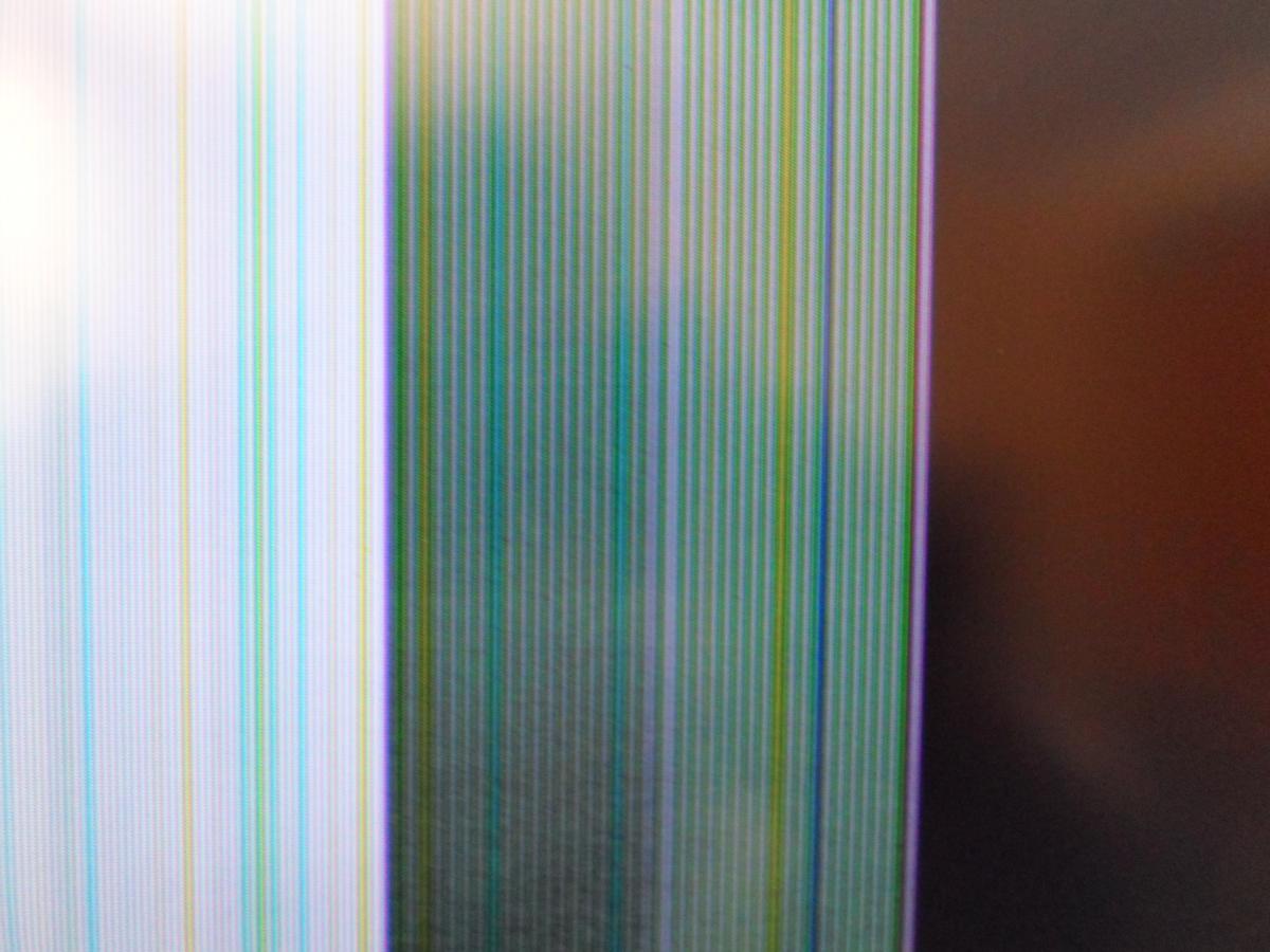

Ето това са и снимките при пускане. Втората е от по-близо. Днес забелязах, че като направи проблема докато работи и не се оправи сам, както бях споменавал, че се оправя и сам, екранът потъмнява и почернява. Изчаках го докато не стана целия черен и след това пак пипнах захранващия кабел и се оправи. Телевизорът е на стената и не мога да пробвам да го разклатя, но със сигурност не е от HDMI кабела и входовете, защото съм пробвал с 2 кабела на 2 входа.

Проблема е в T-con /тайм контрол/ - платка/контролер, която е част от видеопанела.

И мисля че проблема е непоправим , временно решение може - но едва дали си заслужава да се разкарваш до сервизи , да ти вземат парите и в крайна сметка да си купиш нов ТВ .
https://www.youtube.com/watch?v=rVsv3vsKDQc
Нали виждате лентовите кабели / тия кафявите / подлагат им се гумички само и само да дадат контакт - което е временно решение .

Щом все още ТВ се оправя при механично въздействие е възможно да се ремонтира надежно и трайно в сервиз. Проблемът вероятно е в лентовите кабели на матрицата. Има вариант да се поставят специални гумени подложки, както и да се прилепят лентите наново със специална двойно-лепяща лепенка токопроводяща във вертикална посока.
