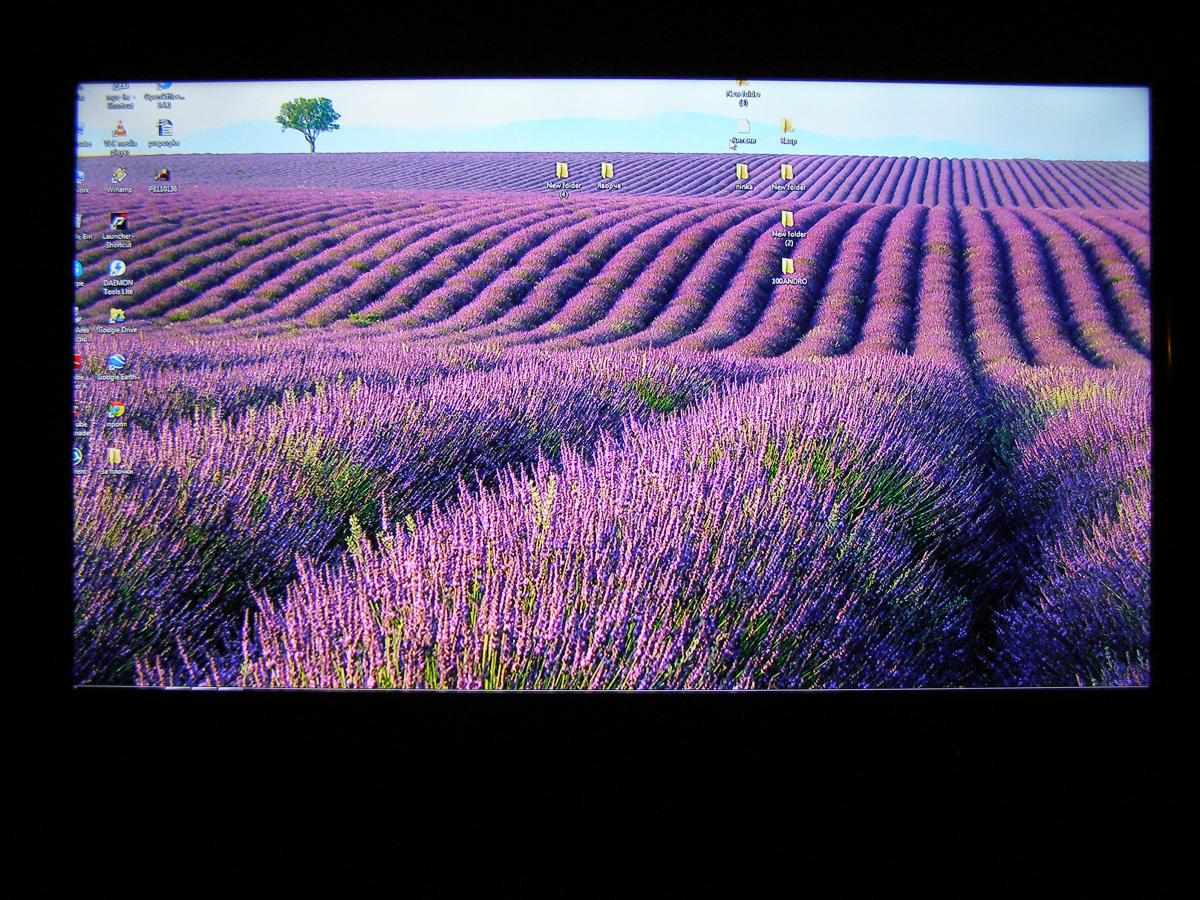

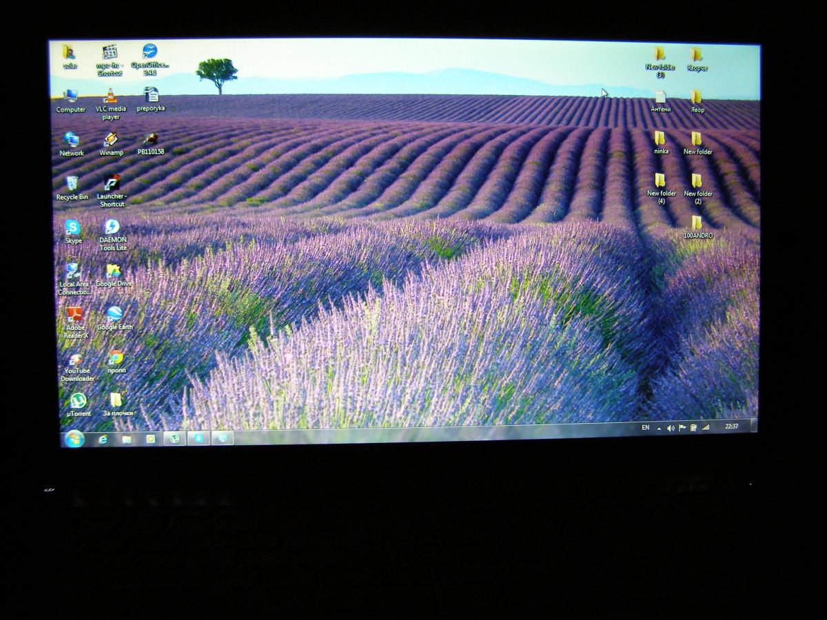

Здравейте, миналия месец имах проблем с един UE32F5000, върнах го за ремонт и от сервиза пристигна със сменен панел. Стария проблем го няма, обаче има други, като го включа към компютъра с HDMI краищата на десктопа излизат извън видимата част.
Прикачен файл 12626
Така изглежда, когато работят едновременно двата дисплея, а като оставя само телевизора е още по-зле:
Прикачен файл 12627
а трябва да е така:
Прикачен файл 12628
Преди да го дам за ремонт не се е случвало. Освен това сега ми изглежда така, сякаш работи на по-малка резолюция, а настройките са си както преди. Чудя се възможно ли е да са ми сложили панел, който не е Full HD...

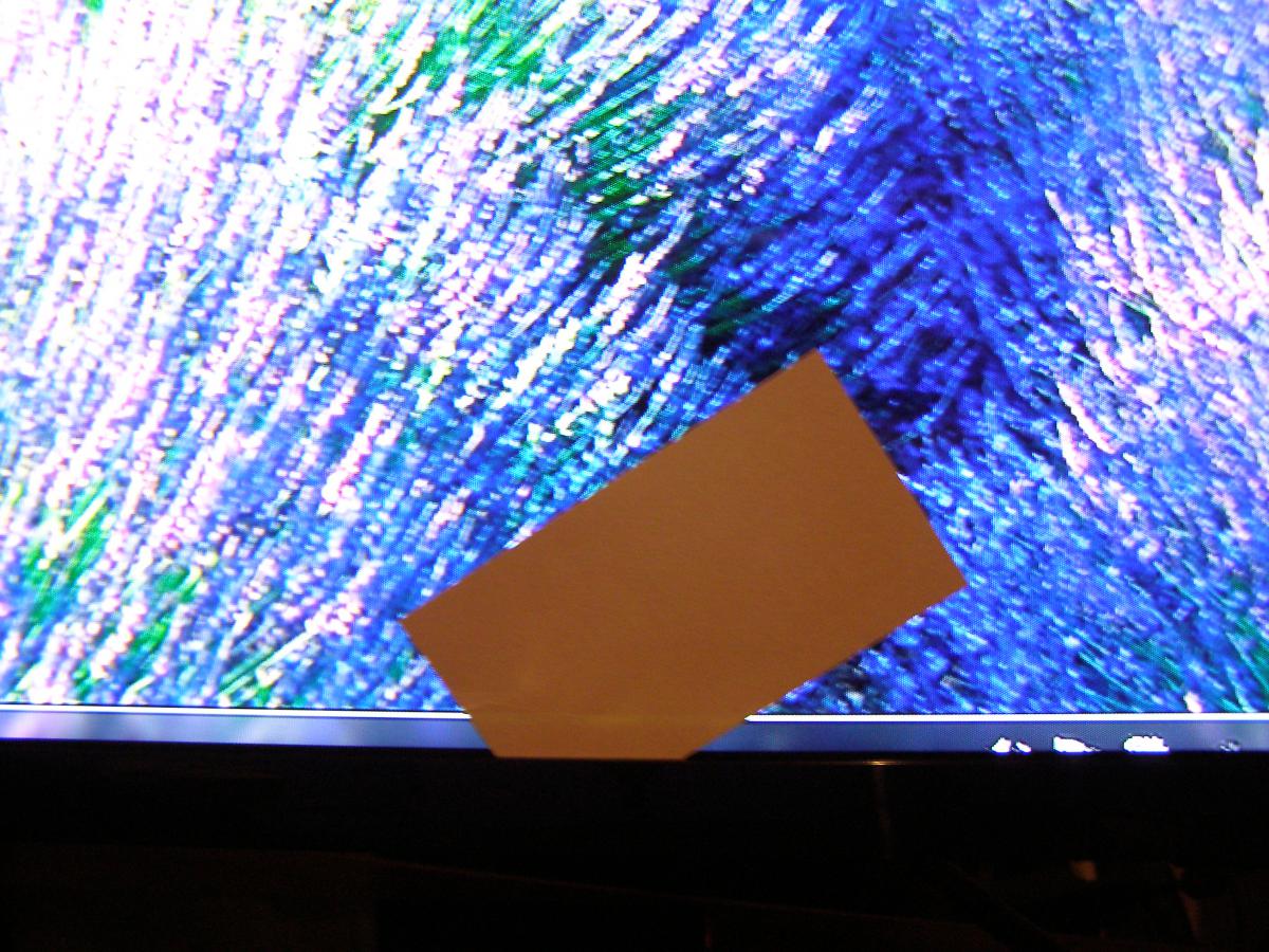

Направи ми впечатление, че между рамката и панела има една фуга, каквато преди нямаше:
Прикачен файл 12629

Малко съм сънен още, но ако съм разбрал правилно трябва да пипнеш настройките на телевизора. Съотношението на картината трябва е е на автоматично /при мен с LG е just scan/

Виж си настройките
- в телевизора за аспект на картината.
- овърскан на компа
Луфтът се е получил поради не добро притягане на болтовете захващащи предната рамка към металното шаси.
