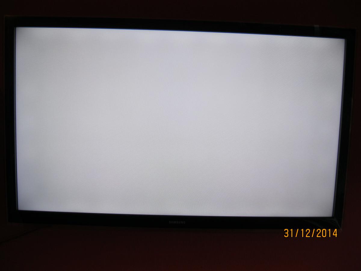

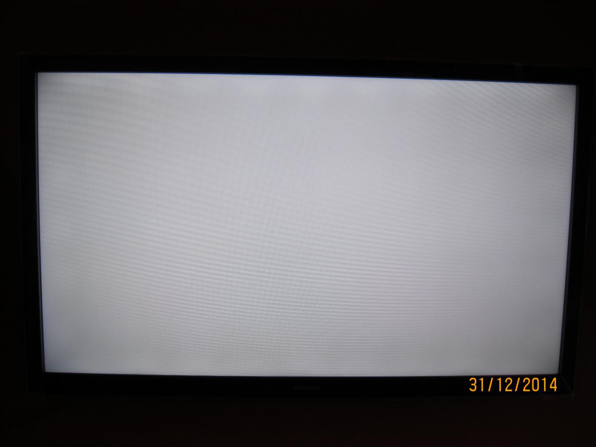

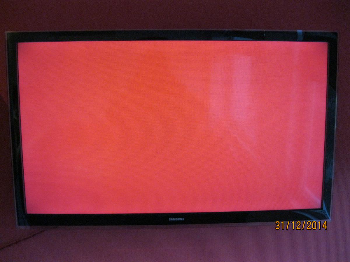

Предположението ти е погрешно - това не е плазмен телевизор. по форумите две години се оплакваха от Tint, докато руснаците откриха, че се предзвиква от захранващият блок, който нагрява гърба на видеопанела. При LCD нагряването не предизвикна такъв дефект, но...вероятно силно електрическо поле може да повлияе на работата на кристалите в субпикселите. Виждал съм клип в Ю-туб, с енергоспестяваща лампа(само лампа без кабел...) която светва при приближаване до гърба на ТВ Филипс.
Това петно може да се дължи
- на някакъв проблем с подсветката
- DSE ефект на мръсният екран(проблем с матрицата). Проверено като е разглобен видеопанел с такъв проблем - проверени са геометрията на отражателите и дифузьорите, както и за някакво замърсяване влияещо на тяхната работа.
В повечето сайтове и форуми бъркат неравномерната подсветка с ефекта на мръсният екран
Пример:
http://www.rtings.com/info/gray-unif...een-effect-dse

Да, изглежда точно като DSE ефект, само че доста по концентрирано и контрастно. Масажирах го леко с мека кърпа и малко му се намали размера, на 5 см вляво от него се появява при масажиране нещо като крепеж на подсветката, вижда се доста ясно, не и при нормална работа.
