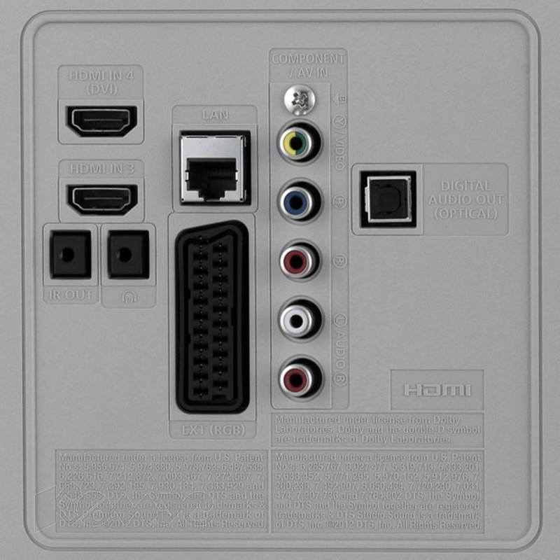

4. Отзад има стерео жак 3.5' , там закачам 5.1 система (която е останала само на 3.1 :) ) но ТВ-то я разпознава като слушалки и не ми дава голям избор от настройки. Може ли да му се каже, че това не са слушалки или трябва да си свържа системата към чинчовете на ТВ-то?

4. Няма как ТВ да разпознае нещо включено към входа за слушалки като нещо различно...
Прикачен файл 15264
Единственият вариант да изкараш качествен звук е през оптичният изход(най-вдясно).

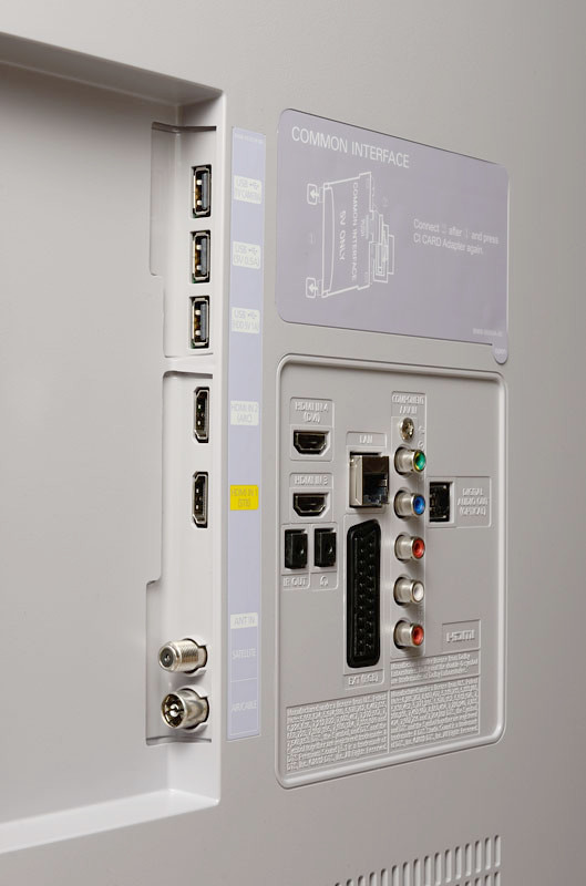

Има и още един вариант - HDMI (ARC) горният отстрани.
Прикачен файл 15265
