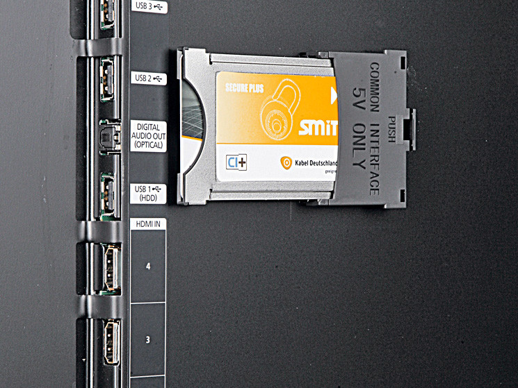

Възможно е кам модула да прави проблем при разкодиране на каналите , ако има такъв . Различните кабелни оператори ползват кодировки за които от Самсунг може да не са и чули че има такава кодировка:BigGrin.

Ясно, че е с вградения приемник. И аз ползвам и кабелния и сателитния тунер на телевизора. Отзад има ли CI модул с поставена карта в него?
От меню--система--общ интерфейс на телевизора какво излиза?Така изглежда:

Не нямам поставена карта, самия модул даже не е сложен ... Стои си в кутията, те май DCC не ползват въобще тези карти...
Ползват, само че техните са вградени в модула...
