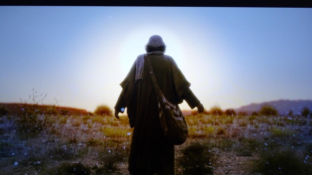

Относно color banding-а в Risen - има си го в самия файл , вижда се и на компомпютъра
-Панасоник-а
https://forum.setcombg.com/attachmen...id=21914&stc=1
- и при Сони-то
https://forum.setcombg.com/attachmen...id=21915&stc=1 , на което вградения плеър реши да си го разпъне ;), а отделно първо се наложи да му направя рестарт на тв, че не тръгваше нищо ...
В рекламния клип на Самсунг няма banding наистина, но все пак е рекламен. Сега просто не ми остава време но ще пробвам с някой чист blue-ray да видя как е.

Не знам тук снимките се смачкват, но аз поне от тези не виждам да има banding при теб? На същия релийз ли тестваш?

Интересно е това с бандинга, разрових се малко из международните форуми и видях че дори и най-новите LG OLED-и страдат от него.
Примерно 2016 LG OLED65B6P TV със Samsung UBD-K8500 4k blu ray player и филма Revenant
https://forum.setcombg.com/attachmen...id=21922&stc=1
Този е LG E6, който е 10 000 лева телевизор, като юзъра обяснява как в началото на Deepwater Horizon, първите кадри под водата е пълно с бандинг. Аз съм го изтеглил пълния bluray 46gb и при мен също се вижда отчетливо.
https://forum.setcombg.com/attachmen...id=21923&stc=1
Според мен има няколко променливи за бандинга, като една от тях е и плеъра който процесва сигнала към телевизора.
Другата седмица чакам да ми дойде новия плеър, който уж се води най-добрия в момента на пазара. Тогава ще тествам по-обстойно и ще видя дали причината не е някъде там.
Много ме съмнява да е телевизора/панела, защото при някой видеота изобщо го няма, а би трябвало да се вижда при всички ако панела не може да се справи.
Странното е че и в ревютата никъде не го пишат като проблем, което ме навежда на мисълта че може да е нещо в настройките или видео съдържанието.

Пробвах Risen и на компютъра ми, като бандинга си е видим.

Напротив и тук се вижда бандинг - вместо плавен преход между нюансите, виждаме степенчат такъв.
На снимката виждам 4 ясно изразени степени на прехода..
Бандинга зависи от куп неща,
- най-важното от които е камерата...каква е светлочувствителността, колко бита на цвят записва..
- Вторият проблем е компресирането на сигнала. Да компресирането е проблем, тъй като алгоритмите правят поразии по картината. Например имаме сектор от 50 пиксела в който 44 имат един нюанс на жълтото, а останалите 6 имат една степен по тъмен нюанс на същият цвят. Алгоритъма кодира зони с еднакъв или близък до основният нюанс(преобладаващата част) зони - в случаят всичките 50 пиксела ще бъдат кодирани в цвета на онези 44...Тоест цветът на онези различни 6 пиксела ще бъде кодиран като цвета на 44-те..
По този начин имаме изкривяване на цветовете в картината , а в някои по фрапиращи случаи и загуба на детайли в картината.
- после е битността на видеопанела. Независимо колко битова е обработката на сигнала - процесинга(12-14 бита), то той не може да заглади на 100% прехода. Вярно че има ефект, но не може да компенсира предходните проблеми.
https://www.youtube.com/watch?v=u7O3nKOH7rs
https://www.youtube.com/watch?v=qE3-0zKynag
hristoslav2, това е от снимката, камерата му прави бандинга иначе на живо е без бандинг.
