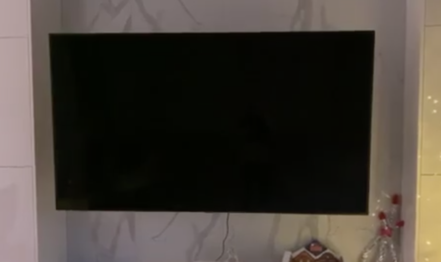

    Здравейте, моя близка си нацели телевизора Samsung UE75RU7102K с детската играчка и на телевизора се е появила тази паяжина . На другия ден вече е бил изцяло тъмен екран. Изчетох стари мнения и вероятно ремонтът ще е скъп и съответно безсмислен. Но все пак има ли някакъв шанс да бъде отремонтиран според вас и къде в Пловдив.

    След този инцидент на изпускане на нерви, телевизорът има ли картина и каква е тя ?
    Снимка на включеният телевизор.
    На втората снимка "паяжината" не се вижда.....

    Паяжината на втория ден е изченала, но екранът вече е чисто черен и няма нито звук, нито картина. Втората снимка без паяжината е при включен телевизор

    Паяжината явно се вижда само при включен телевизор и работеща подсветка, което показва, че твоята позната е пукнала LCD матрицата, но телевизора трябва да има звук при включване на телевизионни програми. Не разбирам,защо подсветката не светва при включване, а това може да се диагностицира в сервиз.
    Подмяната на видеопанела ще струва почти колкото нов телевизор(70% от цената му), така че твоята позната, да се ориентира към покупката на нов.
    Обикновенно при пукната матрица в зоната на удара по вертикала се появяват цветни ивици. На снимката с паяжината не се виждат такива, което може да е причинено от липсата на сигнал - черен фон, но това не показва какво се е случило с матрицата - тя може да е здрава, а да е пукнато само защитното стъкло.а от там и паяжината.....
    Нека пусне наново телевизора със сигнал и да снима.

    Мерси за бързия отговор. Значи на 10та секунда след пускането на телевизора, екранът за момент премигва, паяжината се появява и после става черен екран като остава една бяла точка където е ударен
