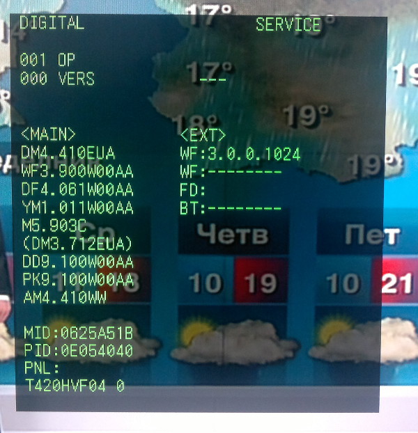

Успях да вляза в това "сервизно" меню. На снимката се вижда и какво излиза. Аз лично не мога да разгадая кое за какво точно се отнася.. Но не успях да променя стойности или да видя нещо друго. Ако някой има идеи - да споделя :rolleyes:
Прикачен файл 13591
Това е само първата страница от менюто. И аз успях да вляза. Трябвало да се натискат бутоните бързо.
Като си вече в менюто с бутона OPTIONS може да сминяш различните страници, а с бутоните от 1 до 6 може да разглеждаш различните опции по страниците и да сменяш техните стойности. Работят като стрелки. Например бутоните 3 и 6 са двойка стрелки (нагоре-надолу). Така работят и 2 и 5, 1 и 4.
Бутона 0 те хвърля в страницата на фирмуера, но в нея нищо не успях да променя.
С бутона HOME се излиза.
Промените се запазват като се натиснат бутоните MUTE+0.
НЕ ЗАПИСВАЙТЕ СТОЙНОСТИТЕ! ТОВА МОЖЕ ДА БЛОКИРА ВАШИЯ ТЕЛЕВИЗОР!
Влезнах в сервизното меню само за да потърся навъртените работни часове, но така и не успях да ги намеря. Когато открия ръководство с обяснение на параметрите и техните стойности, тогава бих пипнал нещо, което не може да се управлява през менюто (като MotionFlow, ако може да се контролира).
С две думи, докато не се намери кое за какво е - по-добре да не се пипа нищо :cool:
