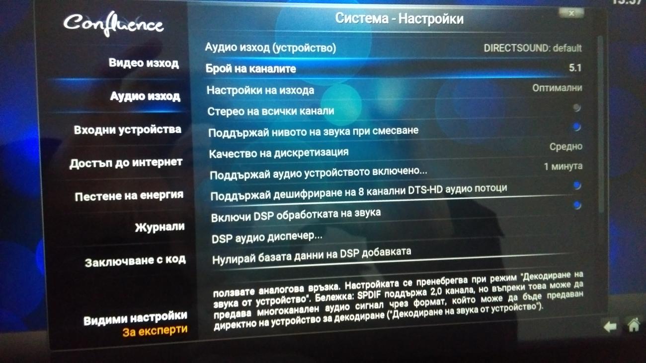

Ето настройките на KODI,както са при мен.
Нямам никакъв проблем с многоканалния звук през оптика с ресивера от подписа ми...Прикачен файл 21347Прикачен файл 21347
от бързане качих снимката 2 пъти...:) снимката е от екрана на компютъра ми,но на телевизора ми настройките са идентични...

Виж долу в ляво настройките да са за експерти....концерта на Линкин Парк го гледах с VLC player без проблем..:)

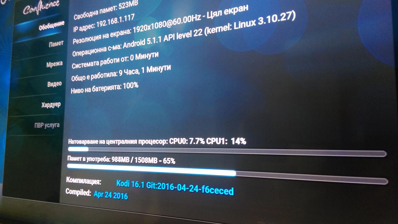

Напротив...точно с тази версия съм и нямам проблем с DTS звука,понеже доста взе да се дискотира този въпрос,се обадих на няколко приятелчета да ги питам,и всичките казаха че при тях също няма никакъв проблем със звука..така че проблема очевидно не е в KODI...:)Прикачен файл 21350Прикачен файл 21350
