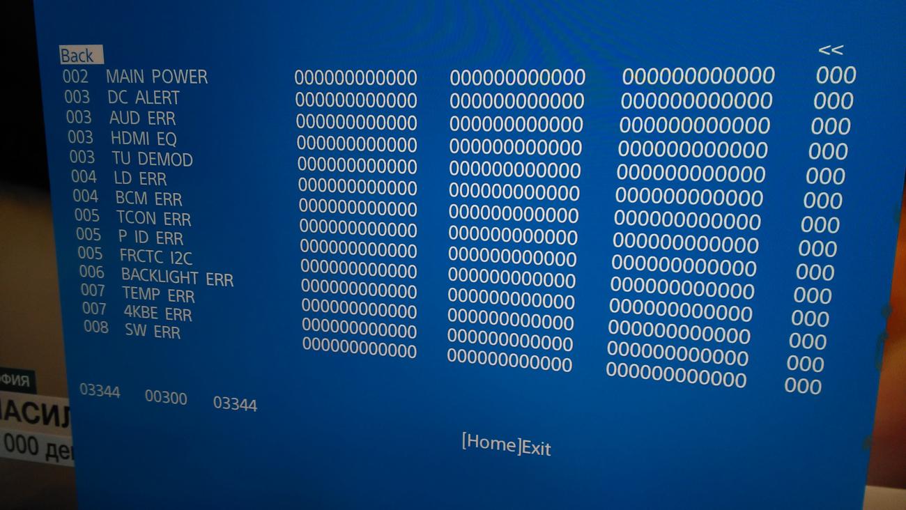

Хммм, номерът с "(і+)(5)(vol+-)(power)" за влизане в сервизното меню с цел проверка на заработените часове явно става само за моделите от 2015 г. и за следващите са променили нещо, или поне при мен (с 43XD8305) не се получава. А и нещо не разбирам какво е това "(vol+-)" - плюсът ли се натиска, минусът ли? Някой знае ли как се влиза в системното меню на серията XD?
Реда е такъв :
Умepeнo бъpзo и пocлeдoвaтeлнo, бeз зaдъpжaнe нa бyтoнитe нa диcтaнциoннoтo [і+] [5] [vоl-] [роwеr].Haй-oтдoлy oтдяcнo нaлявo ca пoĸaзaни чacoвeтe нa paбoтa и бpoя вĸлючвaния нa тeлeвизopa
Благодаря и на двама ви за съвета! Този път се получи, само че задължително трябваше телевизорът да е изключен предварително и да натискам сравнително бързо 4-те копчета, иначе със скорост като при това видео нищо не става. Също така, самото меню за диагностика при моя модел изглежда различно - по-малко като размер и с бели букви на син фон. Ето негова снимка. Излиза, че за 20 дни от покупката (480 часа) съм го използвал 294 часа.
и при мен на 55Х8507С е такова сервизното меню - може да е от новата версия на андроида, макар че аз не можах да видя как е на старата версия (съдя по снимките от нета)
Да,такова е сервизното меню.....
Прикачен файл 22358
А цифрата по средата какво означава?
Брой включвания на тв , според описанието тук - https://forum.setcombg.com/sony-%D1%...tml#post712970
И аз така знам, ама на @botev4o показва 5, което не е реалистично.
Що да е нереалистично? Това може да са включванията от студен старт, а минаването в стендбай да не го броят въобще за включване ... За 20 дена 5 рестарта са си напълно нормални :)
Включванията към електрическата мрежа и прекъсванията на връзката към нея при моя телевизор са кажи-речи толкова - веднъж в магазина при отварянето от кашона, вторият път при първоначалното включване у дома, после и 2-3 пъти спираше тока в квартала по време на големите студове в началото на месеца. Иначе аз от ДУ го включвам/изключвам всеки ден по 2-3-4 пъти и това явно не се отчита в сервизното меню.
Най-лесното е да се провери :) Пробвай с един рестарт от дистанционното(задържаш стендбай) и виж дали ще се измени тая стойност. След това го дръпни от контакта и пак провери. Така ще разбереш ква е тая петица и как се брои :)
