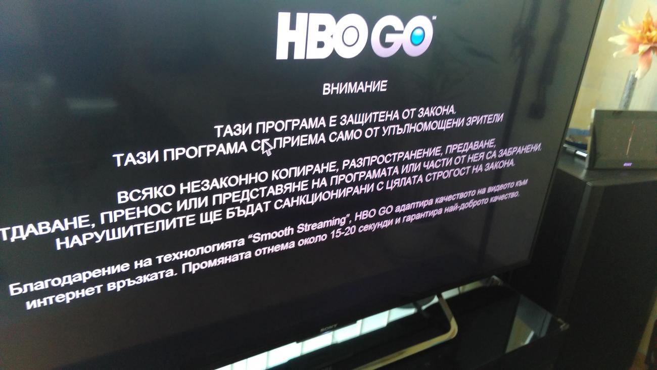

Така, така дръпнах HBO GO Bulgaria apk.
Подкарах го, но не съм доволен от картината и това, че нямаш пълен контрол над менюто, но бива.

HBO GO адаптира качеството на видеото към интернет връзката...това обяснява защо не си доволен от картината....

Нямам код за хбого и не мога да тествам картината при мен.
