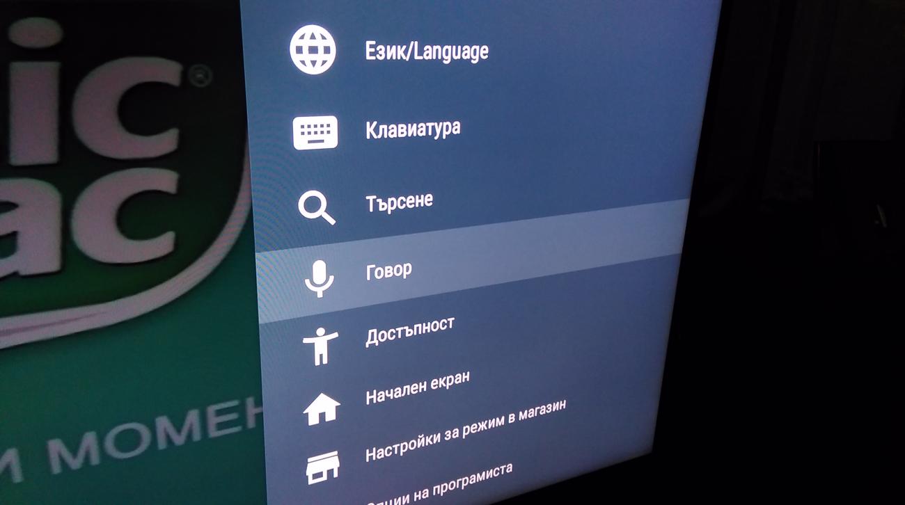

  Да,наистина е много странно,при теб липства подменюто"Говор"....аз също съм с последния ъпдейт,но явно разликата идва от различните  моделите на телевизорите...иначе ето как е при мен:Прикачен файл 27195
 Прикачен файл 27196
