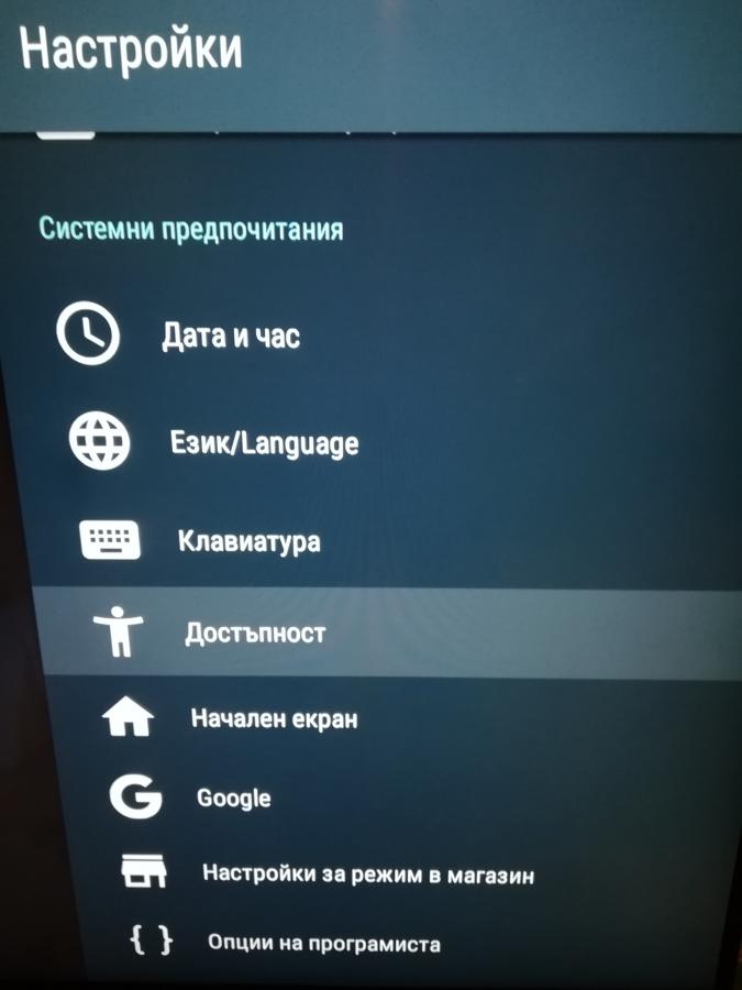

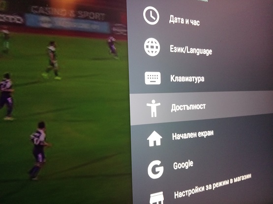

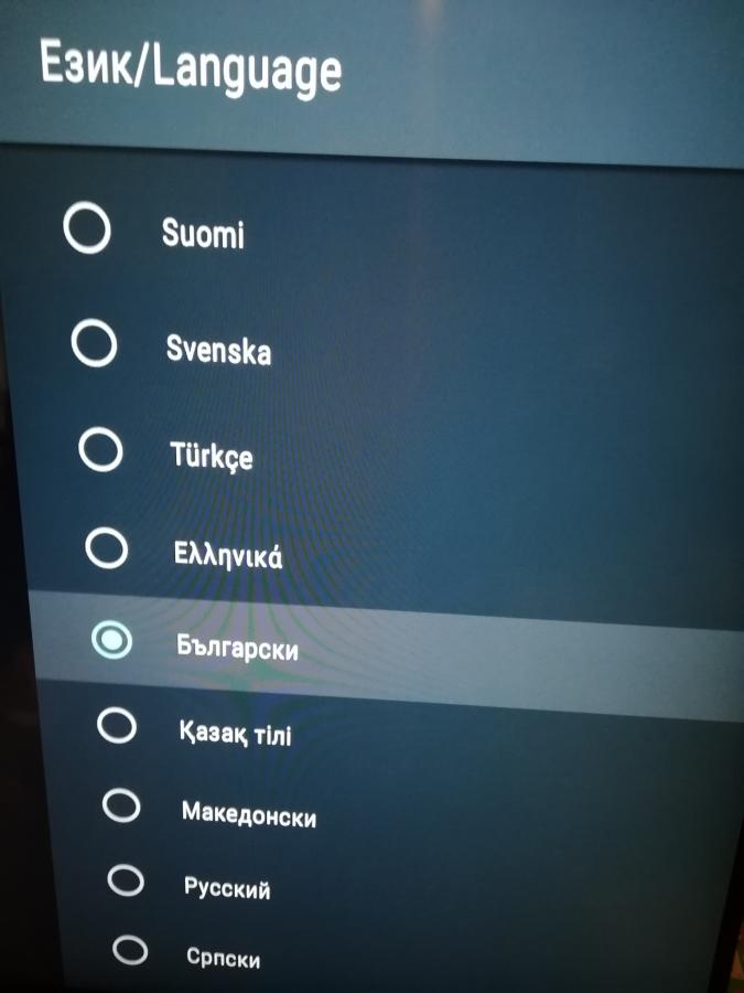

    При така описаните стъпки се стига до положението от снимките. Липсва подменю "Говор". При промяна на езика се променя основния език на цялото меню на телевизора.
    Преди имаше отделна опция за гласовото търсене при настройките на клавиатурата, мисля... но вече я няма. Не съм обръщал внимание, защото всичко си работеше идеално. Но след последния ъпдейт...

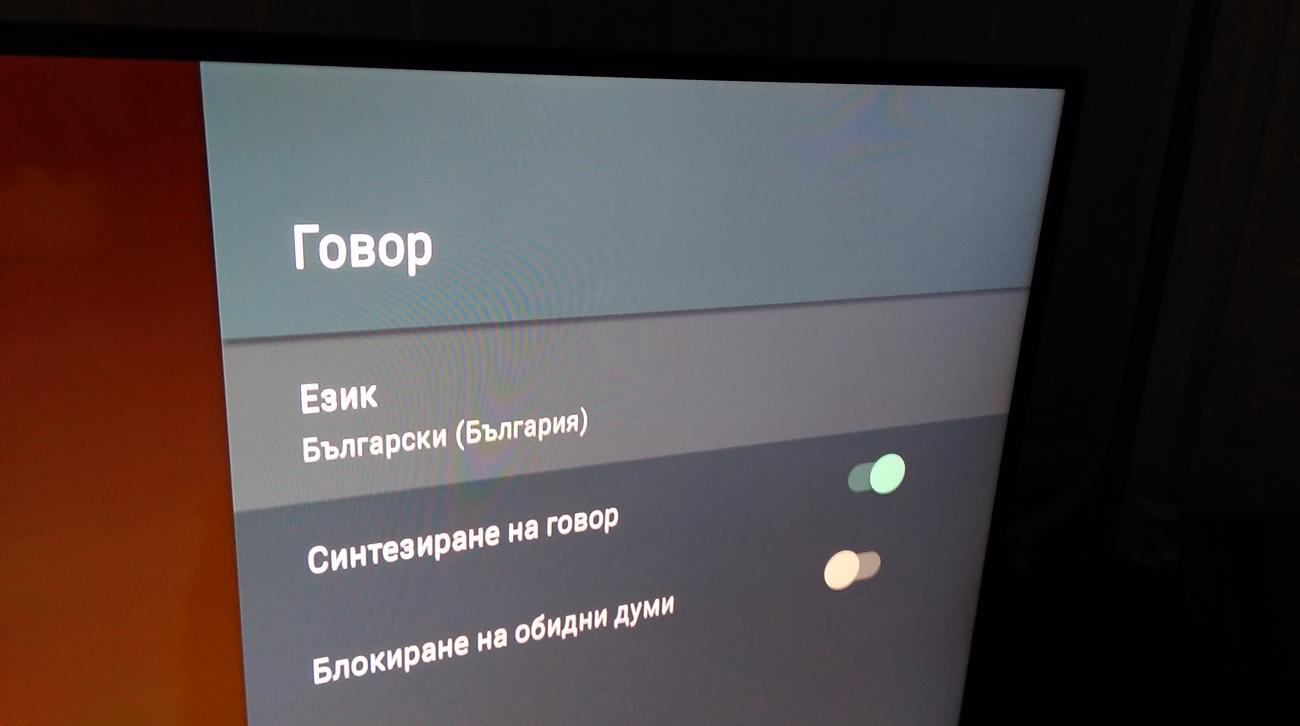

    Да,наистина е много странно,при теб липства подменюто"Говор"....аз също съм с последния ъпдейт,но явно разликата идва от различните моделите на телевизорите...иначе ето как е при мен:IMAG4427.jpg

    Точно така беше преди и при мен. Сега като видях снимките се подсетих. Но ето, че нещо прецакаха от Sony, при положениче, че моя модел идва с RMF-TX200E дистанционно с бутон за voice search... Моля някой друг с XD8305 да сподели как е при него и случайно, дали не е с предния фирмуер, за да каже има ли го това меню там.
