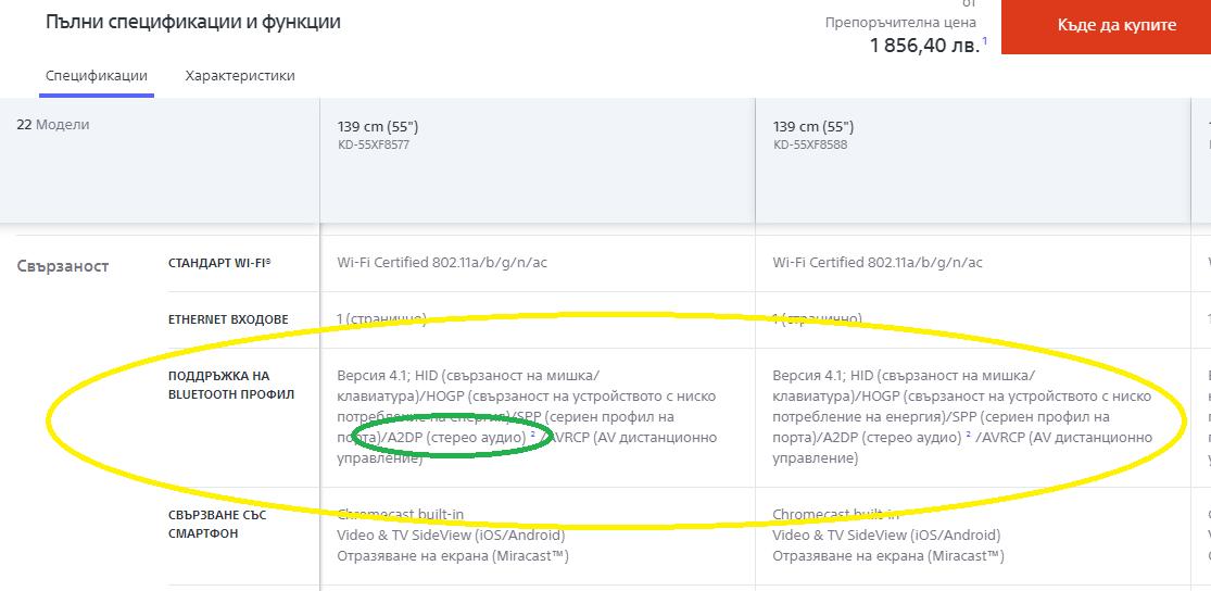

    Колега, а ти какво имаш предвид като казваш "опитах да пусна блутуут"? Той си е пуснат по подразбиране и не е нужно допълнително ти нещо да правиш, за да го пуснеш. Нали преди да го купиш си прочел спецификациите и си видял, че блутуут профила е само за мишка/клавиатура и гласовото дистанционно. Ако искаш да изкараш звук по блутуут - тази серия не поддържа такъв профил.

    Следвай максимата "На подарен кон зъбите не се гледат". Щом са ти го подарили - каквото има - това е. Ако искаш да има повече - продай го и си доплати за функциите, които искаш. В тази връзка - не си прав да казваш, че не е редно да платиш много пари и да не можеш да ползваш функции, като то дори ги няма в модела и не си платил за него.
