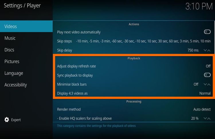

    Цитат Първоначално публикувано от Петър Ишмириев Виж публикацията
    и на трите HEVC файловете секат .
    Трябва да включиш първите две опции от ограденото в Коди
    Dedo1975 одобрява това.

    Цитат Първоначално публикувано от sony 1 Виж публикацията
    Как да направя субтитрите да не са на йероглифи?
  5. Senior Member Аватара на sony 1
    Dec 2016
    2,614
    #34
    Отговор: 55` X95H или X93J
    Language - character set - cirilic windows

    Ами пробвам още Качих на харда ето това и тръгна след настойките в Kodi. И все пак си е тъпо с допълнително инсталиран плеър, паузата , аудио и бутона за субтитри на дистанционното не важат.
    Файл
    Формат: MP4
    Кодек: H.265
    Качество: UHD WEB-DL 2160p
    Видео: HEVC, Dolby Vision Profile 5, 14,7 Mбит/с, 3840x2160, 23.976 кадр/с
    Аудио #1 Русский: AC3, 48.0 kHz, 5.1 ch, 448 Kbps [MVO, Novamedia]
    Аудио #2 English: EAC3, 48.0 kHz, 5.1 ch, 640 Kbps [Original]
    Субтитры: английские (полные, SDH)
    кОДИ успя да подкара и това :
    Quantum.of.Solace.2008.2160p.UHD.BluRay.REMUX.DoVi.HEVC.DTS-HD.MA.5.1-SYS, иначе самия телевизор този файл не го вижда ?! Вижда само 2-3 файла, а имам качени няколко папки и няколко филми.,

    След настройките в Коди, всичко тръгва,поне това,което съм пробвал. Хард диска го оставих включен към тв и гледам вече е прочел всички файлове и като пусна филм от хард диска през вградения плеър на Сонито, ми праве впечатление,че картината е по-добра отколкото от PC към Тв, оти така?!
