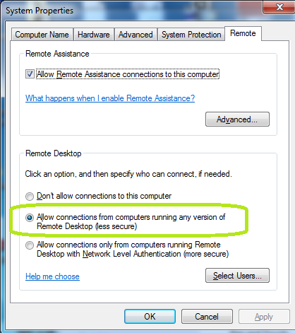

Препредавам отговора на MitkoS,защото в момента няма възможност да го пусне:
За всеки отделен компютър, ако не са променяни политики - всички членовете на локалните групи "Administrators" и "Remote Desktop Users" могат да правят Remote Desktop към него.
Трябва само да се добавят нужните домейн-потребители или домейн-групи към тези две локални групи. Добавят се по най-стандартния начин - Properties-->Add и в Locations се посочва домейна, а не локалния компютър
Прикачен файл 14743
А за казуса на Mr.Techno -
избраната опция по подразбиране при 2012 е with network level authentication.
Ако се прехвърли (ръчно или с политика) на предпоследния ред (оградения), то и по-старите версии на Remote Desktop клиента могат да се свързват с 2012.
Възможно е на сайта на Майкрософт, за XP да има обновена нова версия на Remote Desktop клиента, който да позволява свързване и когато точката е на последния ред. Трябва да се провери и ако има такава нова версия, то да се свали и инсталира на старите XP машини
