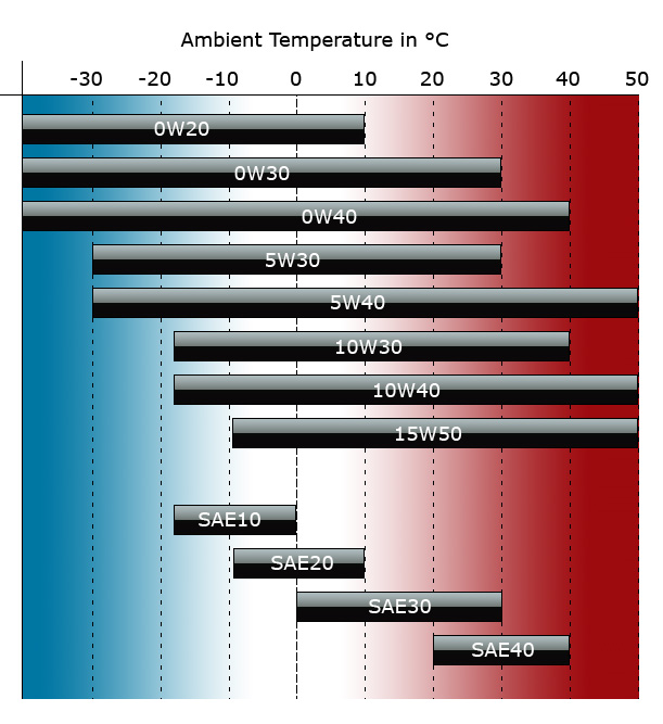

Прикачен файл 10611
Car Bibles : The Engine Oil Bible

Според колата и спецификациите на мотора . Аз ползвам 10W40, колата не е нова и не ми се инвестира в скъпо масло , но има ефект от 5W40 , ако може да си го позволи човек . Но си има и предпоставки за това - начин на каране , колко се кара като км , състояние на автомобила ( чисто нов , по-нов , стар , доста стар ) , цена за литър и прочее . Така си мисля аз .Цитат:
Да ви питам с какво масло си карате Японките.....
Не се заблуждавай и набутвай без нужда. Пълната синтетика 0W-50, 5W-50 е гъзария, излишна за домашен автомобил. Слага се на съвсем нови, форсирани коли с обороти над 8-10 000. За останалите случай е съвсем приемливо 10 W- 50, като вискозитет. Другите качества са по индекса на API ( American petroleum institute) , дадени на етикета примерно API SL/CF, където S e индекс за бензинови, C за дизелови маслам а втората буква показва смазочните свойства- колкото е по далече от А, толкова по - висок клас е маслото. Има и други, фирмени спецификации на производителите- MB- мерцедес бенц, VW и други, който са написани на етикета на опаковката и може да се ползват за оценка на пригодността на маслото. Старите коли са проектирани и изработени по актуалните тогава постиvения на масларите и да слагаш нови , високи класове не е оправдано. Все едно дъртак да пие виагра, за да не се напикава! Най - важно редовна смяна и следене на нивото. Доливането удължава пробега, защото новите количества "освежават" качествата. За дизел смяната е по- честа- на половина от бензиновите, особено зимата! става като грес от саждите и при студено палене износването на първия сегмент и биелните лагери е чудовищно! Трябва да се изчака да се разбие маслото, помпата да качи налягане, мотора да утихне и тогава да се кара. бензиновите двигатели разреждат маслото, защото при палене неизгорял бензин влиза в картера и по разрежда, освен това бензолите и кетоните в горивото образуват смолисти вещества и киселини, които допълнително влошават качествата на маслото. най- добре са газовите двигатели- пазят маслото по - дълго време, не образуват коксуващи вещества и не измиват масления филм от горния край на цилиндъра- пазят първи сегмент. истински производители на масла са няколко- рафинирането на нефт за такива цели е трудна работа в сравнение с производството на горива, много големи са и изискванията към суровината, трябва "стар" нефт, с малко сяра. Повечето купуват базисни масла и присадки и ги смесват- блендират/ Присадките са производство на ЛУБРИЗОЛ, за базисните масла казах какво е положението, остава производителят н амаслото да осигурява постоянство на качествата и да не икономисва от материала:) Аз ползвам английски и немски масла, без гръмки имена, но с потвърдено качество, задължително е да имат лаборатории за развитие и контрол на качеството! ( примерно ФУКС, MC маслата им са с подредени молекли , за да имат по- малко вътрешно съпротивление и от там намаление на триенето)
