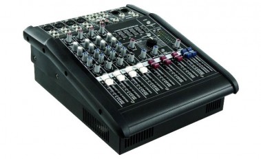

    Благодаря за предложението, но нямам нужда от смесител.
    Вече имам това
    http://www.behringer.com/EN/Products/502.aspx
    и тези микрофони
    http://www.elektronik-star.de/Auna-F...100m_i1659.htm
