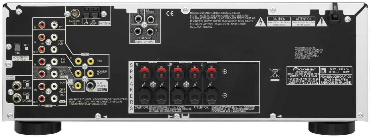

  Прикачен файл 12147
На спецификацийте в интернет пише, че е само на 8ома, а това е ресийвъра отзад, виждам нещо за говорители 6 и 8ома, тия джамо са 6 ома, та въпроса ми е не е ли по добре да търся нещо на 8ома?

  Значи имаш опция на рисивъра да избираш 6 ОМ и 8-16 ОМ. Направи си го ресивъра поне на 6 ОМ, по подразбиране (заводски настройки) е на 8 ОМ. Мисля че трябва да натиснеш две копчета на панела ама прочити упътването на ресивъра там е обяснено. Иначе когато и да си смениш сегашните колони няма да сбъркаш.

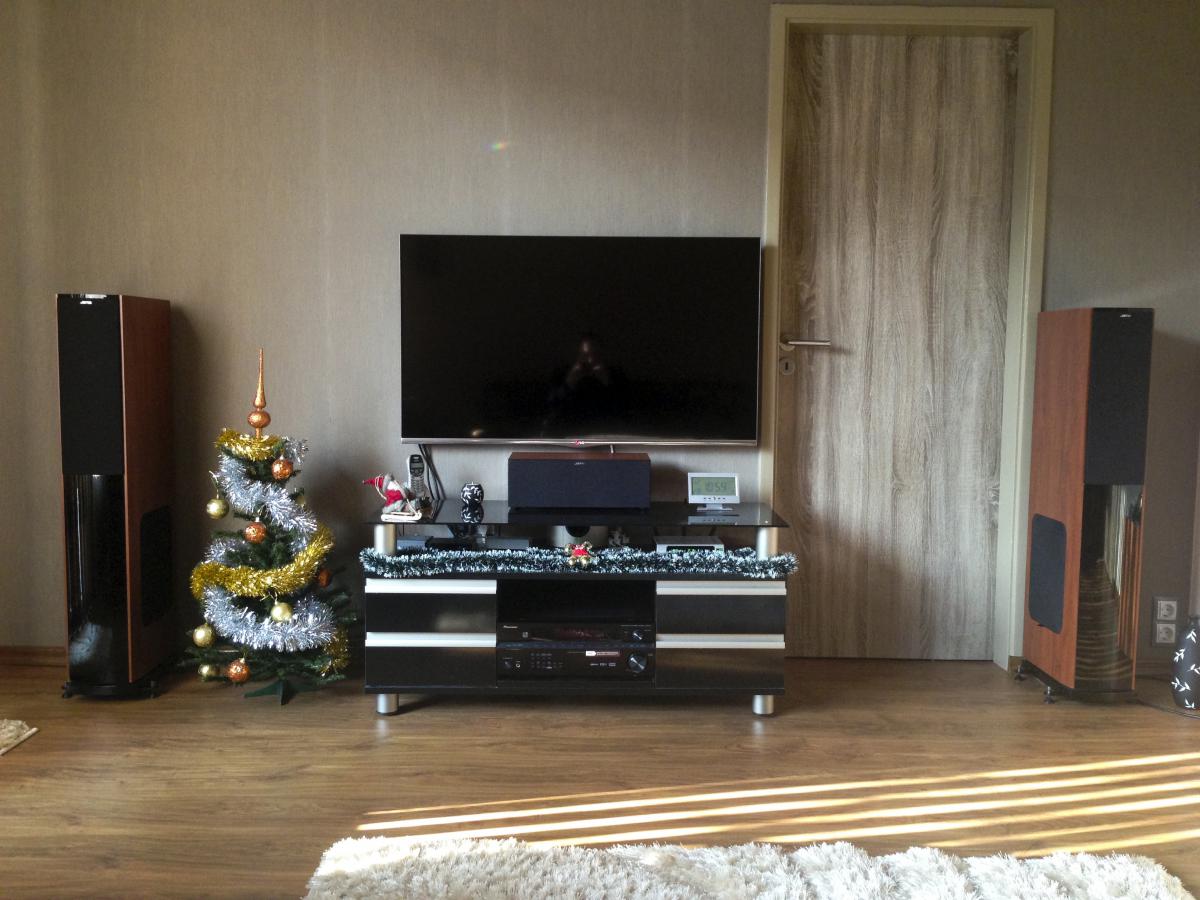

 Прикачен файл 12186 На това разположение как да ги нагласа ? Дупката им е отзад, трябва ли да има разстояние от стената и басовете на къде да ги насоча?
     Отговор: Питане за ресийвър и колони
  Всяка колона има нужда от отстояние около нея за да свири добре. Тези със заден порт искат и доволно разстояние зад тях. Понякога и над 50 см.

Също така, може да се наложи да завъртиш колоните една идея към центъра за по-добра сцена.
    Добър избор! Аз съм със същите колони и същия субуфер и разстоянието ми зад колоните до стената е около 50см. Басовете да са навътре освен ако нямаш от външната страна голямо пространство и на двете колони. Ако оставиш малко разстояние от към баса и бас рефлекса може да усетиш неприятни звуци :) Само субуферите ни са за смяна ;)

  Аз съм ги дръпнал на 10см от стената, просто защото няма къде по напред да ги дам, ще дойдат в средата на хола. Елхата в момента е няма и съм доволен от звука и баса е добре ( има разлика спрямо в началото, като ги бях залепил за стената :) ) На какъв субуфер се точиш, че мисля до лятото да взема да го смена моя? Да ги направа комплект с Jamo Sub660 или има по добро решение за тези пари ?
  Дръпни ги поне още 10-20см. напред, по добре ще е. А за субуфера и аз на към sub660 съм се насочил. Има много по добри но бюджета не позволява :(  Жената накрая ще ме изгони ;)
