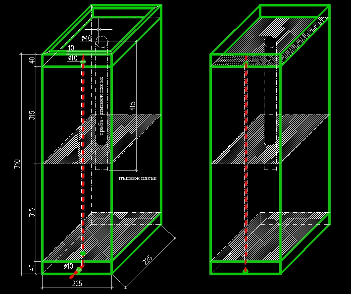

    Решил съм да си правя стойки за surround колоните: NS-333 - Home Speaker Systems - Yamaha - Other European Countries Мястото и съчетанието с останалите шкафове ме лимитират относно дизайна и по-конкретно основата, която реално е най-добре да бъде с по-голям размер, но няма как. Заради това, смятам да разпределя теглото в долната.
    Накратко, долният обем е пълен с пясък и нагоре продължава тръба със сечение ~ 40-50 мм, която също е запълнена с пясък. Най-отгоре има дебело парче талашит, с което затварям обема, в който смятам да сложа вата/памук. В задната част съм предвидил тясна тръбичка за кабела. Височината на обема, в който ще бъде пясъкът е съвсем на око - докъде ще ме посъветвате да го вдигна? Прикачвам схема на цялото нещо.
    Приемам критики и препоръки. Предвид, че съм в кооперация и имам съседи с малки деца, не увеличавам много, така че разчитам, че няма да имам проблеми с резонанса. Самото тяло е от MDF.
