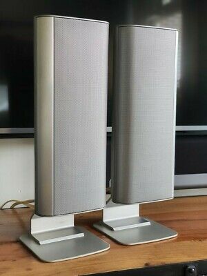

    Здравейте, имам въпросната система, обаче останах без двете сателитни колонки, които имат следните данни:
    Speakers:
    • video-shielded
    • dual 3-3/16" midrange drivers and 13/16" tweeter
    • 4 Ohm, 50 W per chanel
    • table stands
    • keyhole slots for wall-mounting
    • 5-1/4"W x 13-3/16"H x 3-1/8"D
    Нуждая се от помощ при избор на подобни, с които да ги заменя. Разглеждах няколко модела в ОЛХ и Бзар, но не знам дали ще се получи, защото на гърба им пише "4...8 Ома", което не знам какво означава.
    Снимките са примерни от нета, Благодаря!

    Щом пише, че импеданса е от 4 до 8 Ома, това означава че се променя за посочените стойности.
    Търси сателити 4 Ома, до 50 W.
    Ако вземеш 6 или 8 Ома, ще свирят по слабо при еднакво усилване, сравнено сателити със 4 Ома.
    Аудио системата свири в честотния спектър от 80 Hz (субуфер) до 30 КHz. Стойностите са да се ориентираш какви сателити да вземеш. И да са над 80 Hz, няма да е проблем. Защото усилвател на сателитите е направен да не "слиза" ниско.

    А ориентировъчно към коя марка да се насоча в търсенето си ?

    Марки (малко е субективно), щом ще вземаш втора ръка.(избягвам да предлагам поради неизвестното им техн. състояние)
    Трябва да се съобразиш и с мощноста и импеданса, състоянието и стават доста факторите.
    Denon, Yamaha. Pioneer, Dali, Monitor Audio, и т.н.
    Повече от 4-5 инча говорител за сателитите не е необходим, защото има и субуфер.
    Ако харесаш нещо, ще го коментираме допълнително.
    Примерно (ей това), но това е ОТ за стерео слушане:
    Denon SC-45
    А на теб ти трябват сателитни тонколони със по скромни х-ки и да са на 4 ома.
