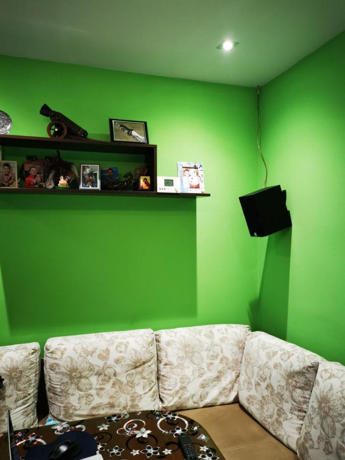

Така съм го реализирал в момента :
Прикачен файл 40250
Кабелите са в гофра /вече уплътнена за съжаление:mad:/ вградени в стената със Тв-то, която не е гиспокартон.
Прикачен файл 40251
Тук е основната позиция за гледане като на другата дясна стена е другата.
Най добре е окабеляването да мине през гофрата и през тавана, но по спомен мисля, че няма да има място за още 2х2 да не казвам, че трябва да рискувам единият от настоящите кабели за да пробвам да издърпам.
Другият вариант и май единствен е по пода зад первазите, по ъглите и т.нат., но доста кофти ще изглежда:081:.

Отговор: Надграждане от 5.1 до 5.1.2
Мисля, че на предните 2 фронтални не им е там мястото. Там може да са 2-та астмоса. На фронталните трябва и отстояние от стена 20-30см. по предписанията по спомен.
С така монтирани колони ти май не си за Атмос, а за фронтални. [emoji2]
Иначе сериозно, ако имаш гипсокартон на тавана, най-добрия вариант е да сложиш колони за вграждане както е по стандартите.
Ако слагаш от тези Alteco, ги сложи горе в ъглите странично на слушателската позиция.
Моя съвет обаче е да не се занимаваш. Атмоса не е лошо нещо, но само при коректно изпълнена система.
Освен това аз съм малко скептичен към ефекта му. На демо клипове е впечатляващо, но на 90% от филмите, през 90% от времето няма да се чува нищо.
За няколко ефекта, сложени точно за да изкефят слушателя не си струва разхода и грозотията да накичиш тавана.

VanDan
Да, на 20 см са и с подвижните стойки са допълнително насочени навътре още.
lazarus18
Леле - наистина ли съм сгафил:confused:.
Ползвам така изградената система повече от 3 години и разбира се от моята камбанария мога да кажа, че съм доволен.
Леко започва да се надига в мен съмнението, че май се захващам с нещо, за което хем нямам време хем си отварям бела на главата;)
Че ти си готов за атмоса. FL/FR - Dali Zensor 5 ги сваляш от тези стойки горе в ъгълите и ги слагаш, където им е правилното място - от двете страни на шкафа на стойки. Можело е навремето и подовостоящи да вземеш вместо букшелф. Кабелите за FL/FR - Dali Zensor 5 лесно ще се пуснат зад шкафа с ресийвъра и няма да се виждат много. Горе слагаш ъглови атмос и използваш вече прокараните кабели за там. Знам, че не си доверчив към това, което пиша (покрай други теми) и това си е твое право. Но и други хора вече са ти дали схемата. Онова горе с излъчването в зелено са атмосите. А предните 2 са отстрани на ТВ.
ТОй ги е сложил така горе защото няма място по-ниско. Трябва да ги залепи до телевизора, което пак е голям компромис.
Ако ги сложи отстрани на телевизора, или отстрани на шкафа както е по правилно, много ще пречат на свободното движение в стаята, и ще има проблеми от женско естество...
