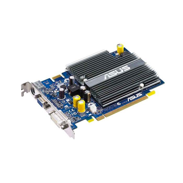

    Имам следната видео карта:
    GF EN7300GT Silent, 256MB Asus EN7300GT Silent/HTD/256M PCI Express TV Out
    Когато играя игри температурата достига до 82 градуса . Това нормална температура ли е за този модел графична карта, имайки в предвид пасивното охлаждане което е при нея ?
    Ако сложа един вентилатор който да обдухва радиатора на графичната карта ще постигна ли някакъв резултат при понижаването на температурата на картата.

    Re: Температура на видео карта.
    а забелязваш ли намаляване на производителността след време, по време на игра, вследствие на загряването?
    принципно такива високи температури са нежелателни, но като си си взел "silent".....
    едно малко вентилаторче наистина ще ти дойде добре
    Производителността не спада. спрял съм се на 60 мм.вентилаторче което мога да го монтерам странияно на кутията , по този начин ще обдухвам радиатора перпендикулярно на ламелите му. Другият вариант е с малко фантазия да го монтирам и от зад на кутията по този начин ще обувам ламелите успоредно , но ще вкарам топлият въздух в кутията(мно ясно де).При страничното разположение топлият възгух "една" много голяма част ще излезе веднага от зад на кутията.Кои от двата варианта да избера ? Даите съвет!
    не са особено удачни и двата. допълнителните вентилатори трябва директно да обдухват това, което охлаждаш. за да има осезаем ефект при голямо разстояние, трябва и потокът да е силен. (питай ме как съм охлаждал един процесор със стаен вентилатор през лятото
    най-добре е да се монтира вентилаторчето върху самите ребра на радиатора на видеото
    И това мога да го направя но с какво да го захвана за ламелите? Все пак всичко е в гаранция .
    ако това е картата http://www.mostbg1.com/most/ViewImag...1&itemid=34534 , не виждам никакъв проблем да завиеш винтчетата между ребрата на радиатора. нито ще ги изкривиш, нито повредиш. единственото ще бъдат няколко едва забележими резки между две от ребрата
    разбира се, ти си решаваш, но според мен ще е заяждане да не ти бъде призната гаранцията (дано не се получава проблем де), при положение, че не си повредил de facto нищо.
    но ако все пак не искаш да я драскаш, използвай по-голям вентилатор за страничнообдухване (т.е. 120мм)
    Монтирах странично следният веентилатор Zalman FB123(92mm) . За мое голямо учудване се получиха страхотни резултати. Сега след като натоваря графичната карта не успях да вдигна температура повече от 61 градуса. Иначе нормално държи 51 градуса. Преди да поставя вентилатора при игра на игри температурата стигаше 82 градуса. Вентилаторът в нормално режим рабори на 2800 об. Аз съм го пусна да рабори на 1600 об.
    браво!
    сега се замисли колко по-добре щеше да е, ако вентилаторът директно охлаждаше радиаторчето
    закачам се, но картата си е твоя и ти си решаваш. все пак най-важното е, че вече си доволен и по-спокоен, нали?

    ако си беше поиграл с настройките....
    - щеше да видиш, че treshhold температурата е поне 110С ...
    аз не бих се безпокоил за нова видеокарта и с гаранция 2-3 години, дето по някакъв начин приближава 79-89С ...
    виж - като дойде лятото - ще се замисля за охлаждане ... - особено с днешните февруарски дневни температури ..
