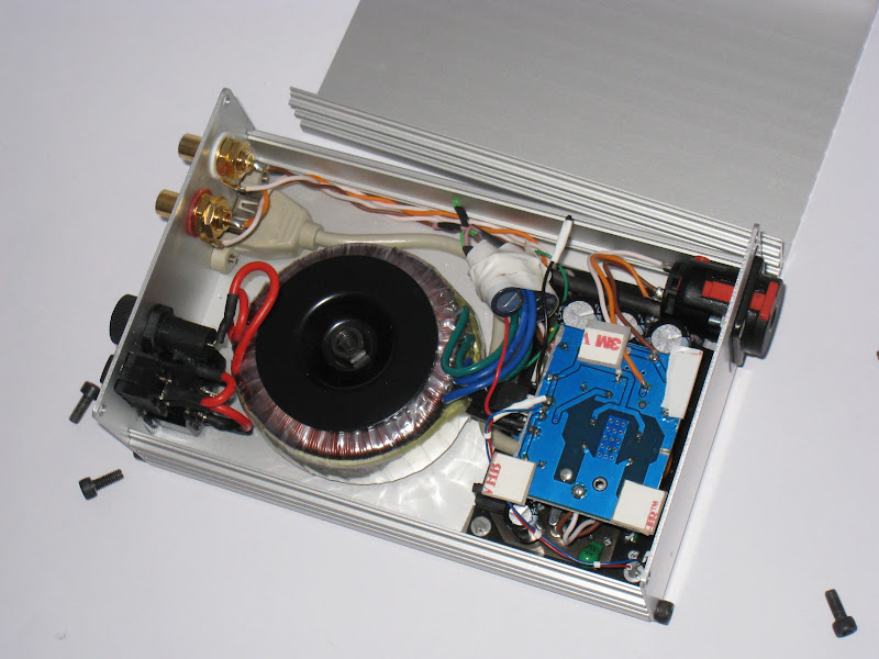

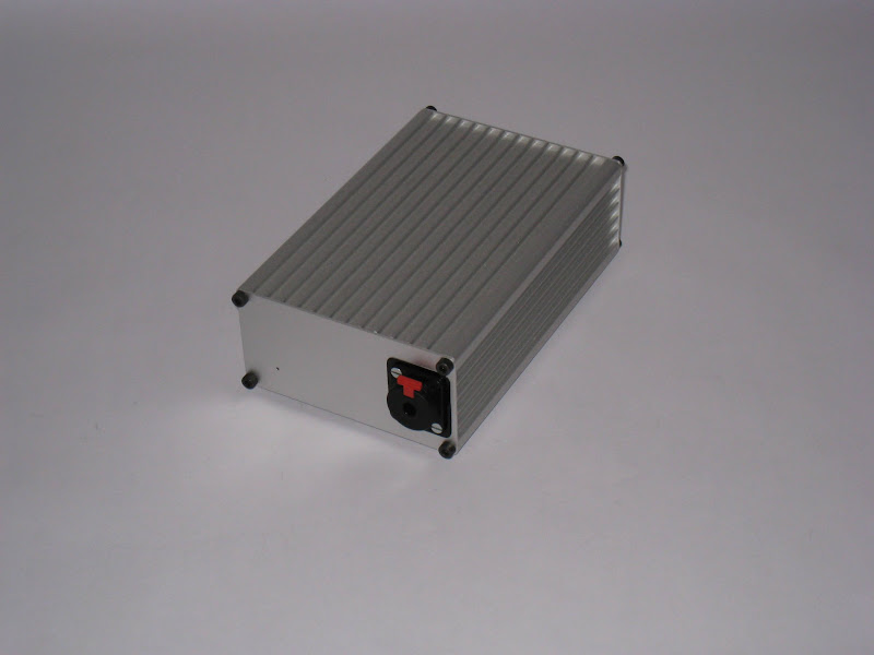

    За 250 лева мога да ти предложа DAC+усилвател в едно:
    USB вход - PCM2706/7+TDA1543 - TPA6120 - 6.3мм стерео жак
    Отделно DAC-ът изкарва сигнал и на два чинча отзад, за да се ползва като източник на звук примерно за усилвател с колони.
    -минуси: не може слушалковия амп да се ползва с друг източник освен USB дака - така е проектиран; няма volume control - трябва от приложението на компютъра.
    Този DAC+усилвател е създаден с цел висококачествено слушане на музика на слушалки в бюджетен клас. Мога да ти предложа и Alessandro MS1, популярни като едни от най-добрите евтини слушалки.
    Ето няколко снимки:

    Еее,Крос,тамън му бях метнал поглед на твоя дак-амп ,а то нямало врътка - що не му сложихте едно потенциометърче?
    Mar 2003
    2,045
    Re:Свързване на слушалки
    Имаш ми Skype-а. Ако имаш сериозен интерес, ще видя дали можем да го модифицираме за теб
    Нарочно не сложих потенциометър, защото реших че при източник компютър не ми е нужен - контролирам през foobar.

    Здрасти, fenkiller dac-a ползва вградения в pcm2706 чип. При мен pcm се ползва само за транспорт към много по-качествения 1543, захранен от тороидален траф. В този режим волюм контрола не работи.
