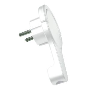

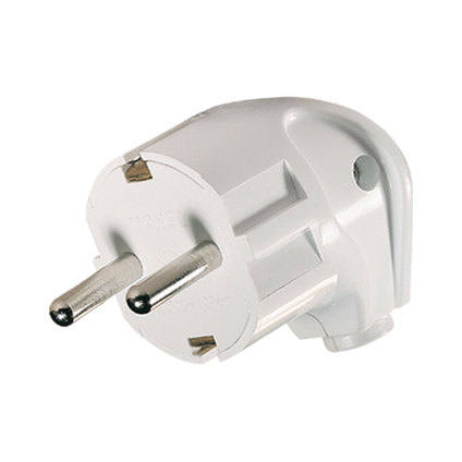

Вържия на твърда връзка или ползвай ъгов щепсел-фазата винаги ще е на L1 L2 L3.Прикачен файл 26833
 Прикачен файл 26834
     Отговор: Готварски печки / FAQ на първа страница - обсъждане, мнения
  Имам и двата ъглови. Тоя плоския го бях взел да изкарам един контакт попадащ зад гардероб, но така остана. Надявам се тънкостта му не намаля издържливостта му на токове и евентуално нагряване.
