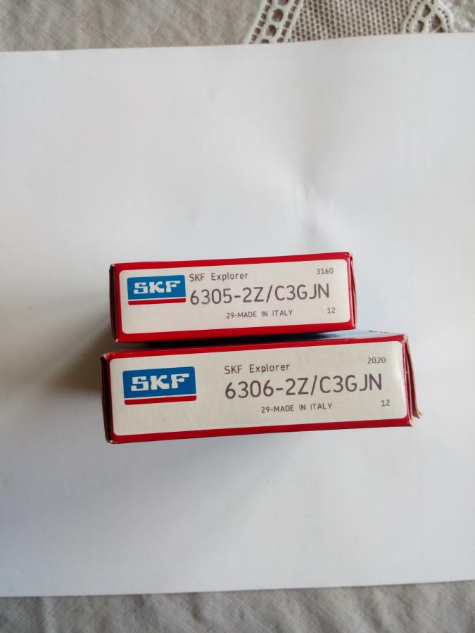

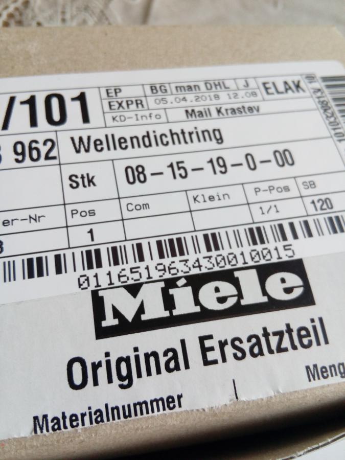

Вчера Ви обещах да напиша,защо съм против да се купуват маркови перални,особено със „сменени лагери skf" от търгаши.
Ще качвам снимки по етапно на оригинален ремонтен комплект,след това на менте.

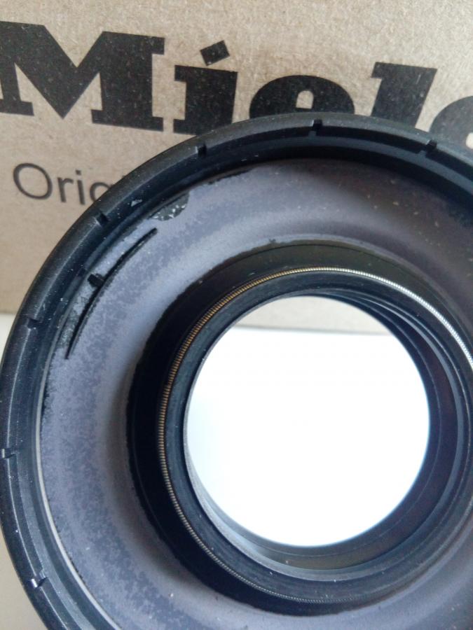

Семеринг,втулка и уплътнения на лагерно тяло са skf,които се изработват специално за Miele.За качество на Скф,няма какво да се коментира.
Ще проверя в представителство на Скф дали може да се поръчват по каталог.
Малка е вероятността,но ще опитам.

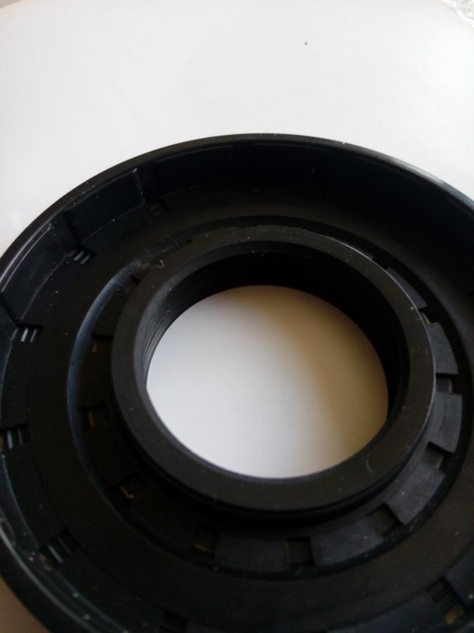

Продължавам със семеринг менте,калпавите лагери са ясни.
Прикачен файл 27087
Прикачен файл 27088
Прикачен файл 27089
Вчера го купих за 10лв,казаха ми че е италиански!
Италиански,колкото аз съм космонавт!
Кофти материал и само размер на него!
Може да се купи на дребно от 3.60 -14лв,взависимост от алчността на търговците.
Ето какво става с втулката от работата на семеринг Прикачен файл 27090
