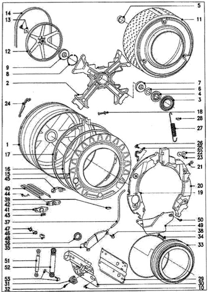

Дали ще ти се занимава да ми линкнеш един чертеж/схема къде има такова нещо, че леко ме изумява идеята да се "обира" температурно разширение на вал с цел да се щади семеринг.

Заповядай,след един месец като дойдат някои части ще го снимам.На самия носач също има гума.
Белгийските Олимпия също са такива,но за съжаление ги спряха преди десет години.
Има естествено и други марки.

Хм... недостатъчно ми дойде, но както и да е. Мисълта ми се мотаеше около това, че не намирам (добре, приеми го по-точно за "не разбирам") смисъла в израза ти "...втулка на вала е с гумен ринг за баланс на температурно разширено между семеринг и вал".
Между другото, с риск да те засегна (а не ми се иска), защо не ползваш линкове към графики и/или сайтове, вместо да прикачваш картинки - ще бъде много по-лесно за събеседниците ти да видят нещата, а и друга информация, намираща се в съседство... Аз, например, сега се опитах (неуспешно) да намеря последната ти схема с по-високо качество, че от "твоята" далеч не мога да включа кое как (отдавам го на почти нулевите си познания върху пералните, при все че ежедневно виждам толкова семеринги и валове, колкото на теб за година няма да ти се съберат).

Прикачен файл 26985
Прикачен файл 26986
Прикачен файл 26987
Айде,малко помисли за различните материали и тяхното разширяване.Както и за решение на лагерното тяло да е извън казана,а не в него.
При пластмасовият казан на Електролукс и старото танково изпълнение на Аег.
Двата агрегата са на една снимка.
Нищо не пречи втулката да е бронзова с минимален допуск и набита на преса.
Горните две снимки са решението на Miele.
Другото,за което се сещам е,че темературата от лагерите се поема от външното тяло.
Различни конструкции.
Нали се сещаш,че предният лагер поема най-голямото натоварване/статично и динамично/.
Като се съберат няколко фактора и положението е трагично.Малък лагер,калпав семеринг,висока температура,пластмасови казан и ремъчна шайба,високи обороти,няколко пранета едно след друго и т.н.
Има семейства с малки деца,в събота и неделя пералните натъпкани яко,не спират.
Смятай и в домашни условия има здраво юркане на тези машини.

Нека се върна на това, което ме изуми - ето го отново: "...баланс на температурно разширено между семеринг и вал". Без претенции, че съм разбрал това, което си искал да кажеш, скромното ми мнение е, че всеки семеринг безупречно се справя със задачата да уплътни вала без да има нужда от нещо допълнително, което да "балансира температурно разширение". Затова поисках да видя чертеж или схема (не снимка), за да видя къде стои тази втулка с гумената вътрешност в лагеруването, предполагайки, че не съм разбрал правилно какво е предназначението ѝ.

Добре де,втулката 5мм,от които 1мм неръждаема стомана и 4 мм залепена гума отвътре.Триенето е с по-малка температура в самия семеринг,също и предаване на температура от вал към семеринг.

Така е, но разликата в цената на NBR и FKM семеринг е смешна, надали си заслужава цял отделен детайл с цена, със сигурност надскачаща семеринг от FKM... По-скоро ще да е друго предназначението. Покрай мен често има валове, работещи при температури до 100°C и Viton (FKM) е достатъчно надеждно решение. Бе знам ли - нали ти рекох, че пералните ги гледам отвън https://forum.setcombg.com/images/smilies/003.gif Ти уж ги гледаш от по-правилния ракурс, не, че се потруди да ме насочиш като питах за комбинираното устройство ;)
Отговор: Перални / FAQ на първа страница - избор, обсъждане, мнения
Предназначението е уплътняване на вала и намаляване температурата към семеринг.
Много хитро инженерно решение.
Не знам дали си „заслужава”,но е измислено.Също е фиксиран и аксиален луфт.
При някои италиански модели съм виждал подобно решение, но с пластмасов пръстен,който опира на външната гривна на лагера и натиска семеринга.
