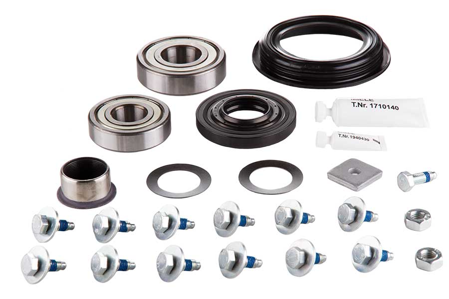

  Прикачен файл 30898
В този кит има втулка,като не се смени,след няколко месеца лагерите заминават.
Грес специално за семеринг,смазка за монтаж на лагери,втулка и семеринг.
Болтове с осигурителе против развиване...
Не знам тези тъпани ”майстори”,кога ще се научат как се прави?
За преси,дорници изобщо....
За твоята пералка втулката се прави на струг от месинг!
Сега станали ти ясно,че в този случай е по-добре нов казан,отколкото измислен майстор,  ремонт и мангизи на вятъра.
