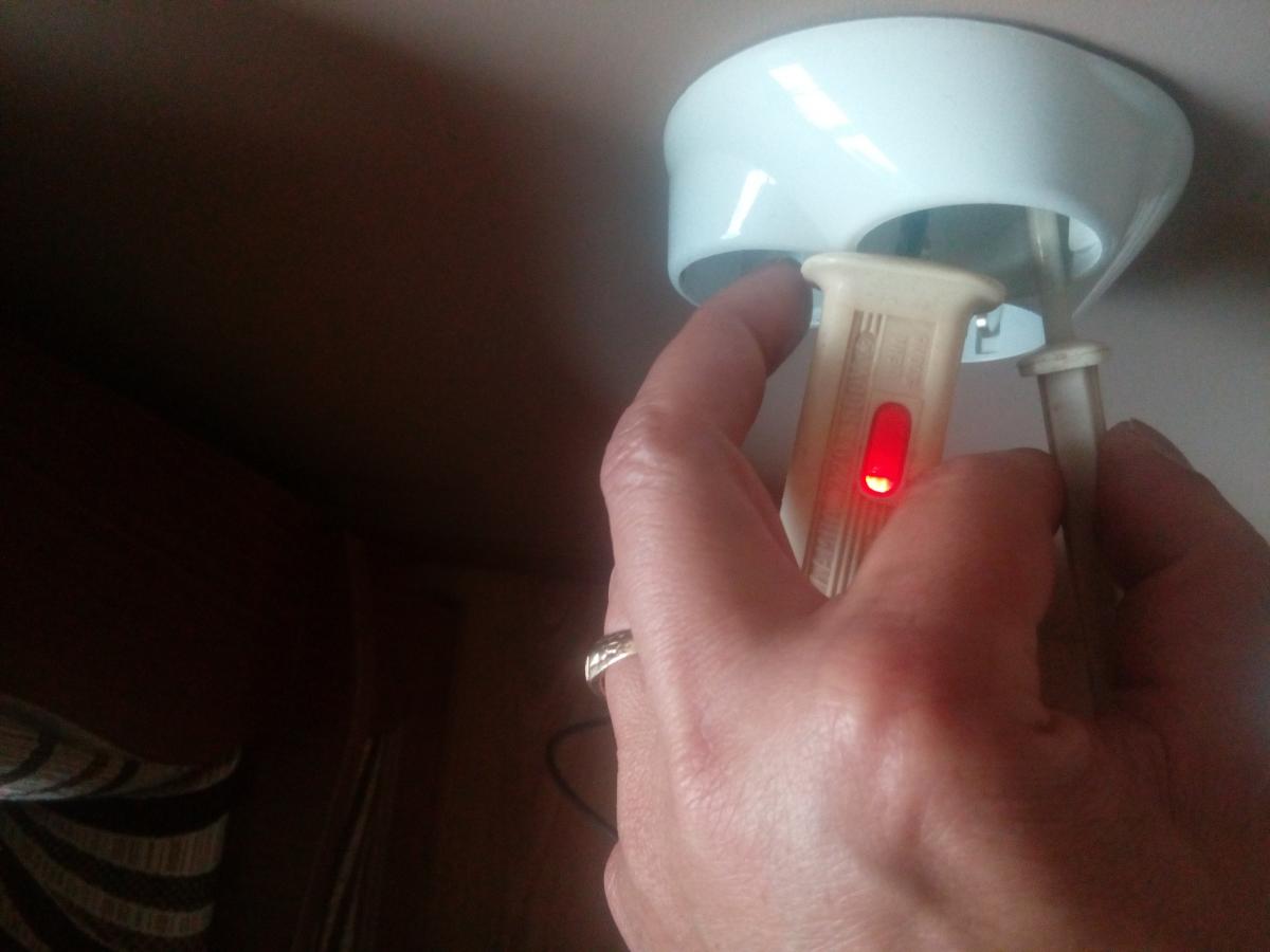

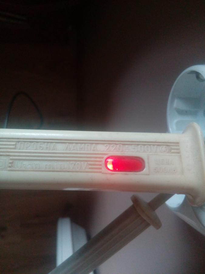

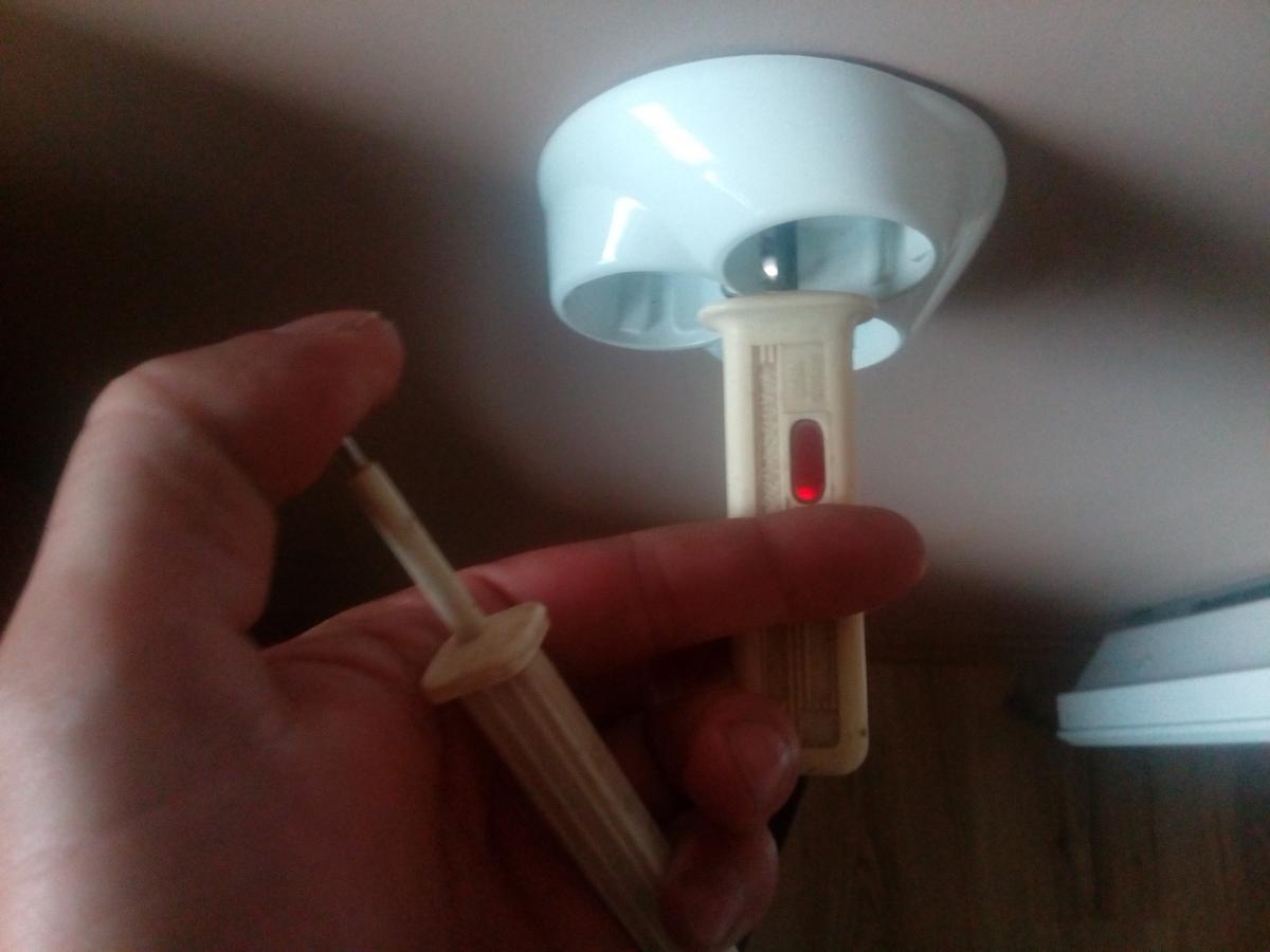

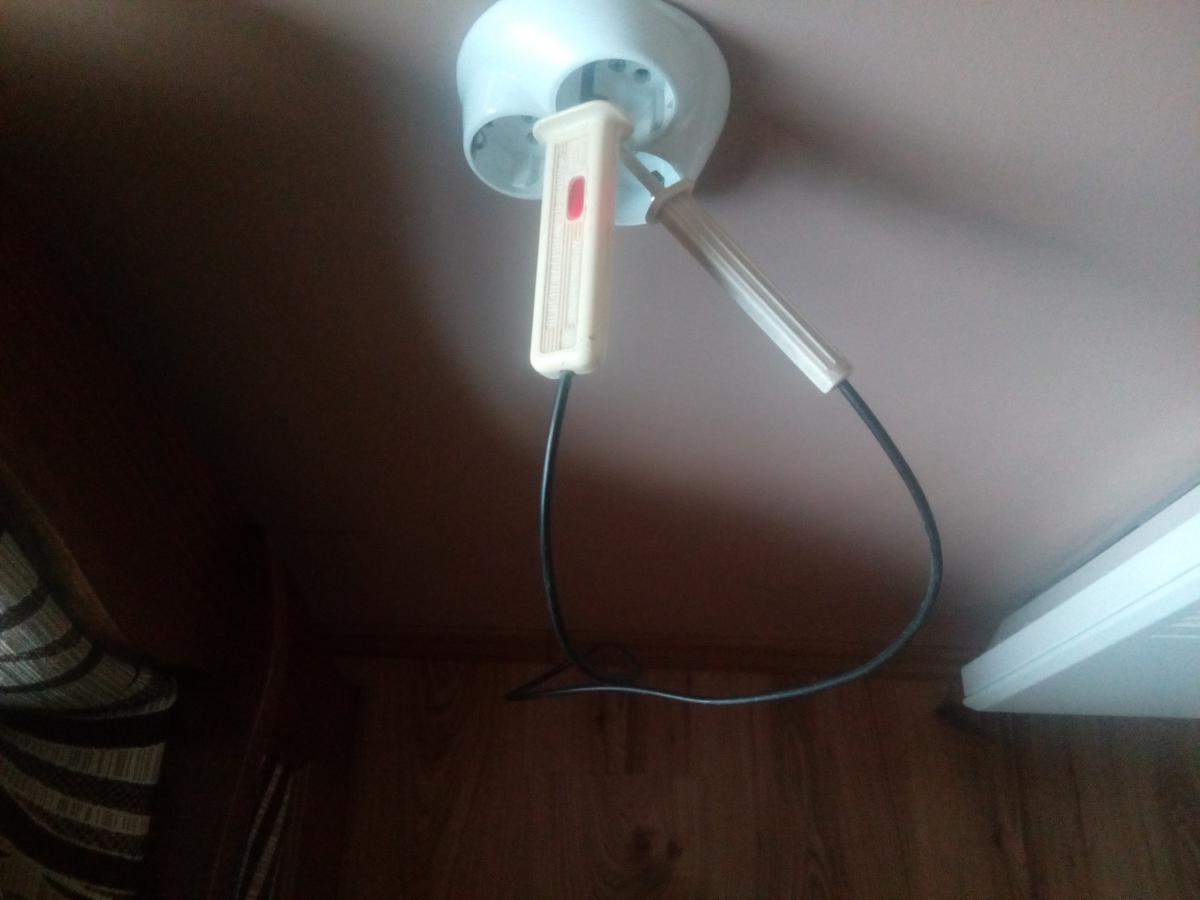

С тази лампа се проверява:
Фаза,нула и зануляване-обезопасена е !
Ааа да да, сетих се вече.
Благодаря
