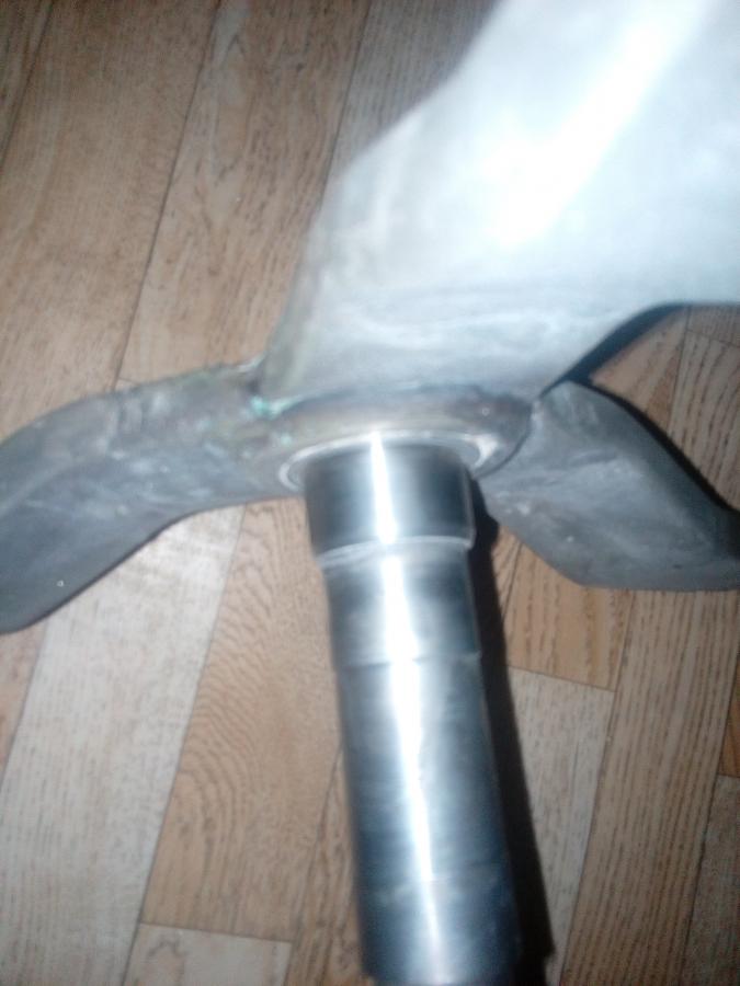

Здравейте, пералнята се разтропа, мислех че лагерите са се разбили, но се оказа че е счупена стойката на барабана (кръстачката). От сервиза на бош ми казаха че били комплект със самия барабан 240лв. предполагам и лагерите трябва да се сменят и там още 30лв , транспорт и т.н. та ще отидат към 300лв ремонт. Които незнам дали си заслужават или по добре да се доплатят 200 и направо нова пералня ама за тия пари да не се окаже че е по зле от тая :D

Снимай,счупеният носач.

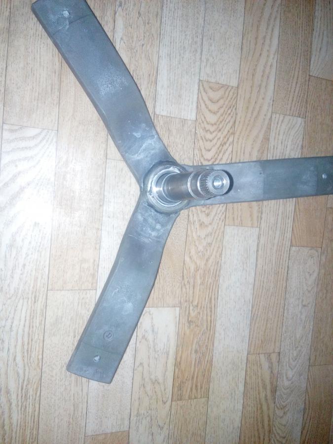

Носачът такъв ли е?

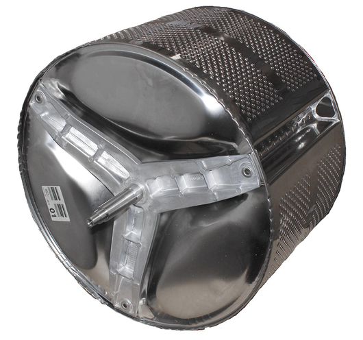

Някъде по барабана,трябва да има стикер с кода /номер/ на изделието.
Предполагам,че е този:
Bosch/Siemens 00215117

Всеки носач от тази серия има вероятност да стане.Виж размерите на лагери и семеринг,така ще се ориентирам бързо.
Барабанът е за пералня-20463 tr/12,която се продава в Германия.
Според мен ползват еднакъв носач.
Това е от немски сайт,при руснаците излизат и други модели /by/01..02..tr/13 със същия носач и барабан.

Значи размерите на оста от барабана към втулката са както следва ф28мм ,ф 25мм, ф20мм, ф17мм като последното е скосено от двете страни на дебелина 14мм.
Сега дължината на всеки един сегмент от оста е : 17мм е горе-долу дължината на частта, която ляга в семеринга (поради натрупалата се корозия) останалите както следва 69,4; 13,6; 15,8 предполагам защо вала има леки фита при преминаването от един размер на друг затова и шублера ми дава такива отклонения. Общата дължина на вала е между 11 и 12 см пак казвам заради отлаганията не мога да кажа точтно. ако е нужно по-точно измерване кажете.
Семеринга е ф62 външно вътрешно ф28, малкия лагер, който е от към колелото с ремъка е ф46 на ф20.
Разстоянието на центъра на отворите до ръба на барабана е 23мм. Самите ребра са дълги 23,4мм от центъра на оста. от центъра на оста до края на барабана е 24,4.
Мисля, че това е всичко, ако нещо не се разбира, мога да го драсна на една схема . Като особеност на дъгата на стойката, мога да кажа, че горния край на най-дебелата част на вала, който влиза в семеринга е на едно ниво с крайния ръб на барабана.

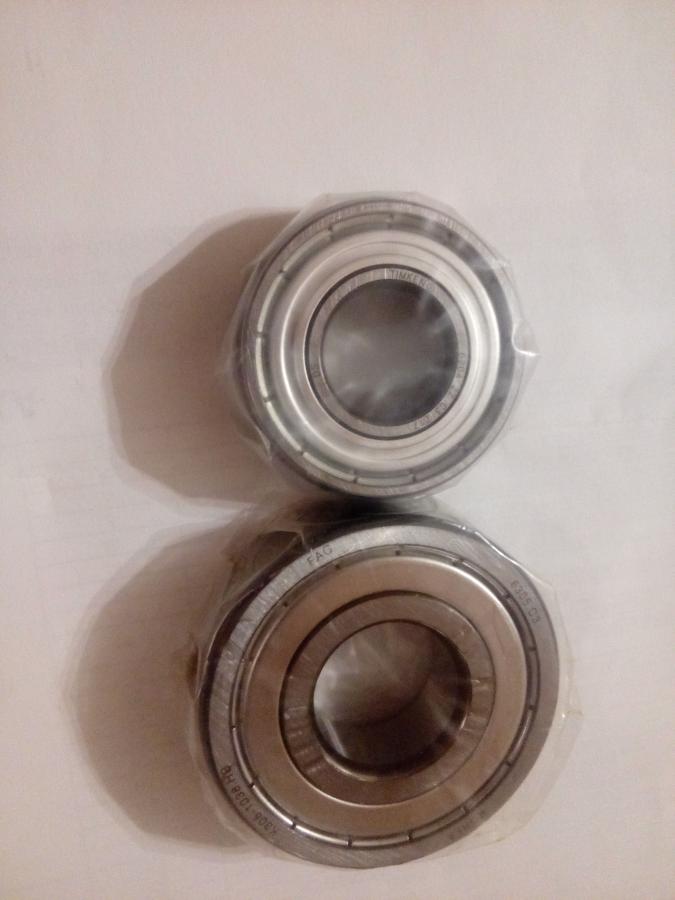

Лагерите са 6204 и 6305 zz c3
