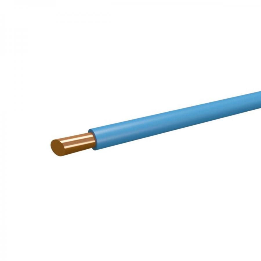

    Като ще говорим - да си уточним понятията:
    - гол проводник - медна или алуминиева жица;
    - изолиран проводник - жица с изолация;
    - кабел - няколко изолирани проводника в обща изолация.
    Щепсел се слага на захранващия кабел. Авторът пита за проводниците - от управлението (ключовете на фурната) до плота. 12 броя единични проводници!

    Искаше да кажеш - единичен проводник.
    Едножилен ПВ-А1 е това а многожилен ПВ-А2 това
