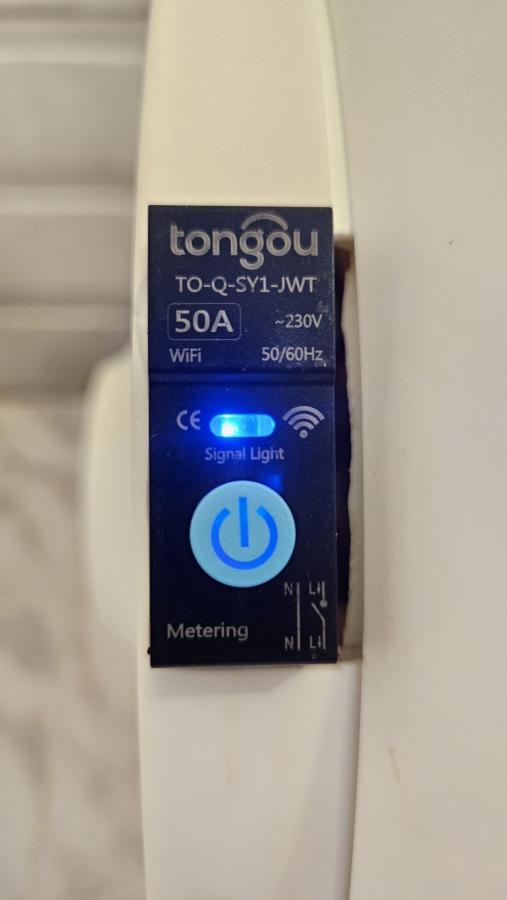

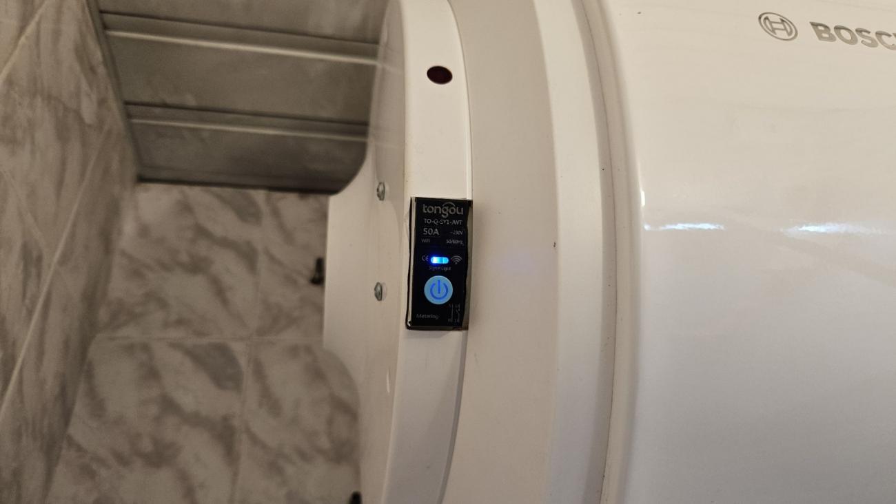

Ето този на снимката е много добро и удобно решение. Минимална интервенция, седмичен таймер, онлайн управление и наблюдение на енергията:
Прикачен файл 43072
Прикачен файл 43073
https://www.tp-link.com/bg/home-netw...p110/#overview

повечето бойлери са 2 кВ така че 16А е предостатъчно.. дори да е 3 кВ бойлера пак е достатъчно
Прав си, стига тези 16A да не са по "китайския" стандарт.
