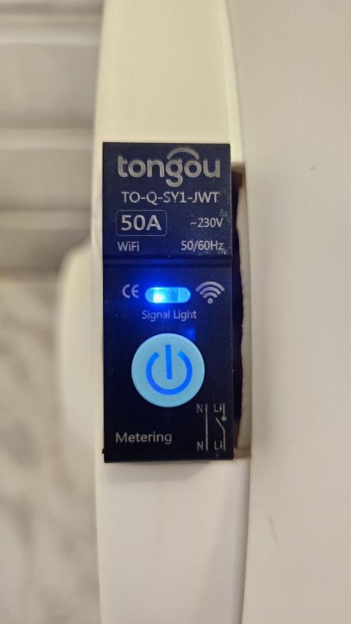

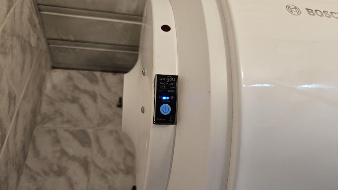

    Отговор: смарт контакт за бойлер?
    Ето този на снимката е много добро и удобно решение. Минимална интервенция, седмичен таймер, онлайн управление и наблюдение на енергията:
    espace и Gena_bs харесват това.
