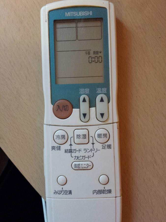

    Здравейте! А случайно да можете да помогнете с превод за JG11... Намерих нещо подобно, но пак не върши работа. Опитах се да навържа йероглифчетата от снимките с тези на моето дистанционно, но явно японския не ми се отдава:confused:Прикачен файл 10854Прикачен файл 10855

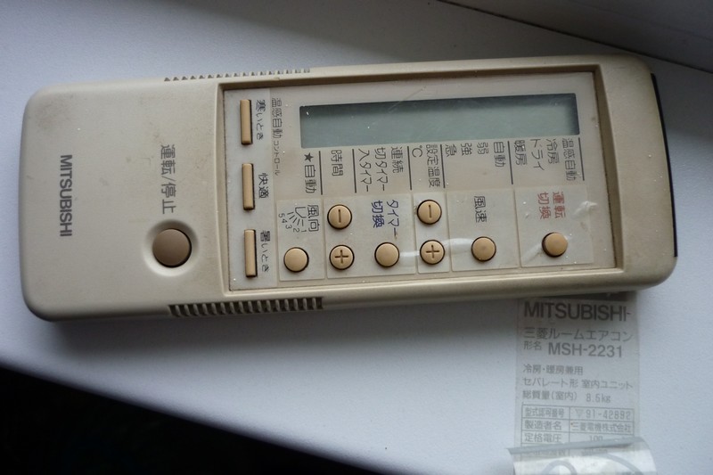

  Прикачен файл 11085Здравейте! И аз да помоля за превод на това дистанционно за Mitsubishi MSH-2231

  Най-горния бутон е за настройка на режимите на работа:
自 動 - автоматичен режим
冷 房 - режим охлаждане
除湿 - режим обезвлажняване
暖房 - режим отопление
Под него бутона настройва скоростите на вентилация:
Автоматична
Силна
Средна
Слаба
Следващите два бутона настройват температурата.
Под тях бутона активира таймери, като плюса и минуса настройва времето.
Под тях има бутон за позиция на клапите.
О долните три, средния е режим сън, другите два икономичен и режим пълна мощност.

  Направо не мога да повярвам че виждам това дистанционно то си антика.

  Благодаря Aleksandars !
Велев, заварено положение е климатика и незнам на колко години в и каква е отдаваната мощност - само консумираната виждам на етикета. Ако имате някакви данни,нищо не намирам, май е от 1991 г?
