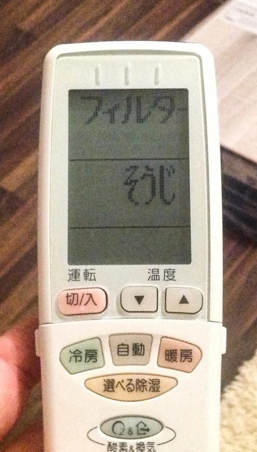

Прикачен файл 12252 Колеги помагайте с превода, това се появява на дистанционното на National CS-28RCX, при натискане на бутона за инфо вътрешна температура, влажност и външна температура. Надписа от снимката се появява за 1/2 секунди, след това изкарва данните за темп и влажност. Въпроса ми е какъв е този надпис и защо се появява, защото до сега не се е появявал, преди като натисна бутона за инфо, изкарва инфото директно, сега се появява този надпис за малко и после изкарва инфото?
Този символ ти показва, че климатизатора е отработил определен брой часове и трябва да бъдат почистени въздушните филтри.
Благодарско ;) интересен факт е че започна да го показва 2 дни след като изчистих филтрите ;) това някакъв датчик за замърсени филтри ли е, или по скоро като напомняне без да е обвързано с реалното замърсяване на филтрите?
Към днешна дата, след като филтрите бяха внимателно изчистени (на 05.01.2014), символите се показват все още при натискане на инфо бутона, това на какво се дължи?
ресета нее активиран на дистанцията
Това че не е активиран какво значи и как да го направя?
Най-отдолу на управлението имаш няколко малки бутона които се натискат с нещо остро (от ляво на дясно):
本体リセットボタン - анулиране на грешки натрупани по време на работа на климатизатора;
そうじリセットボタン - активиране на био-обезаразяване след смяна на активните филтри;
設定ボタン - настройка на позицията на вътрешното тяло спрямо центъра на помещението за по добър комфорт, настройка на контраста на дисплея, настройка на адреса на климатика;
時計ボタン - активиране настройка на часовника;

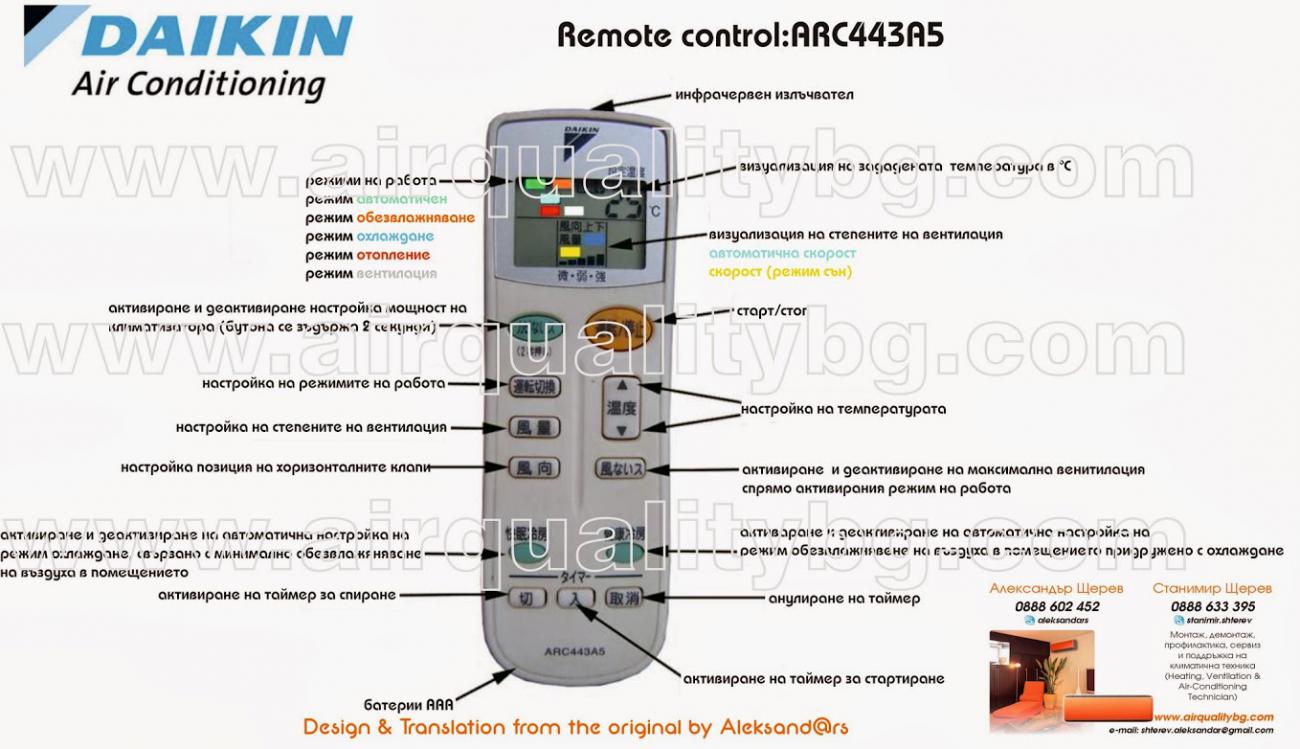

Здравейте,много ви моля за помощ относно превод на дистанционно на климатик Daikin модел ARC443A5.Току що си го взехме и все още го обикаляме като голям камък защото незнаем какво пише на дистанционното и как съответно да го ползваме :BigGrin Прочетох едно запитване в форума за почти същия модел,но накрая завършва на А3,но въпроса беше само за 1 копче,а ние незнаем всички :BigGrin Много ви благодаря предварително за отделеното време и усилия
Заповядайте.
Прикачен файл 12577
Един въпрос - защо тези които Ви продадоха машината, не Ви осигуриха необходимата информация?
Много ви благодаря за помоща,безкрайно съм ви задължена.Ами честно да си призная моя съпруг ходи днес да го взема(климатика е втора употреба)и знам само,че е го е взел от някакъв негов познат който ги внасял от Япония(но не е магазин)това е всичко което знам.Много благодаря още веднъж за отделеното време и превода.
