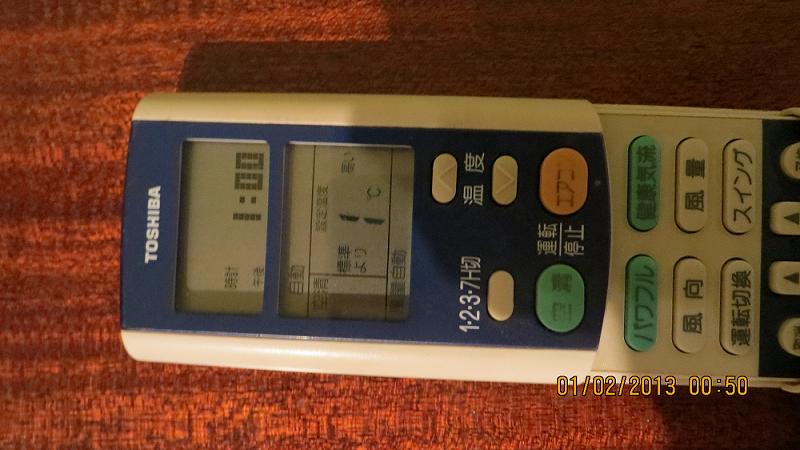

Сиси дръж го в режим топло,а не автоматичен.Тези числа от 1 до 5 мисля,че са часове за подсушаване и дезинфекция на топлообменника,но най добре със снимка да се види.За плазмата и йонизатора,когато и колкото ти е кеф-зависи от големината на помещението и насищането с озон.
Отговор: Втора употреба климатици - част 3
Благодаря за отговорите. :rolleyes: Ще го снимам и ще го пратя.А сега да питм още: Това Дайсекай ли е?

Да, дайсейкай е...Колкото до 1~5 - това е диапазона в градуси който може да регулирате при автоматичен режим (по дефолт, автоматичния режим поддържа 24°С постоянна температура, спрямо показанията на климатизатора (датчици)).

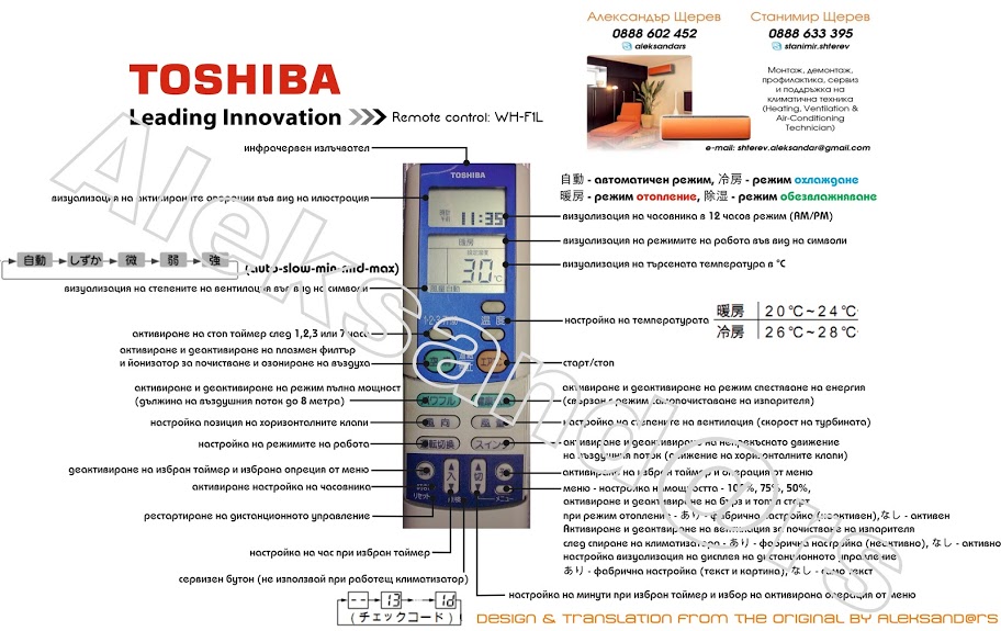

Така е Сашо-сега като се прибрах в къщи и пробвах.При превключване на режимите,на автоматичен не изписва градусите,но при ''бутане'' на бутона за температурата,се изреждат от 1~5.Никога не съм ги държал на този режим,та ми стана интересно...:Drinks:
това е дистанционното за LDR:Прикачен файл 8309

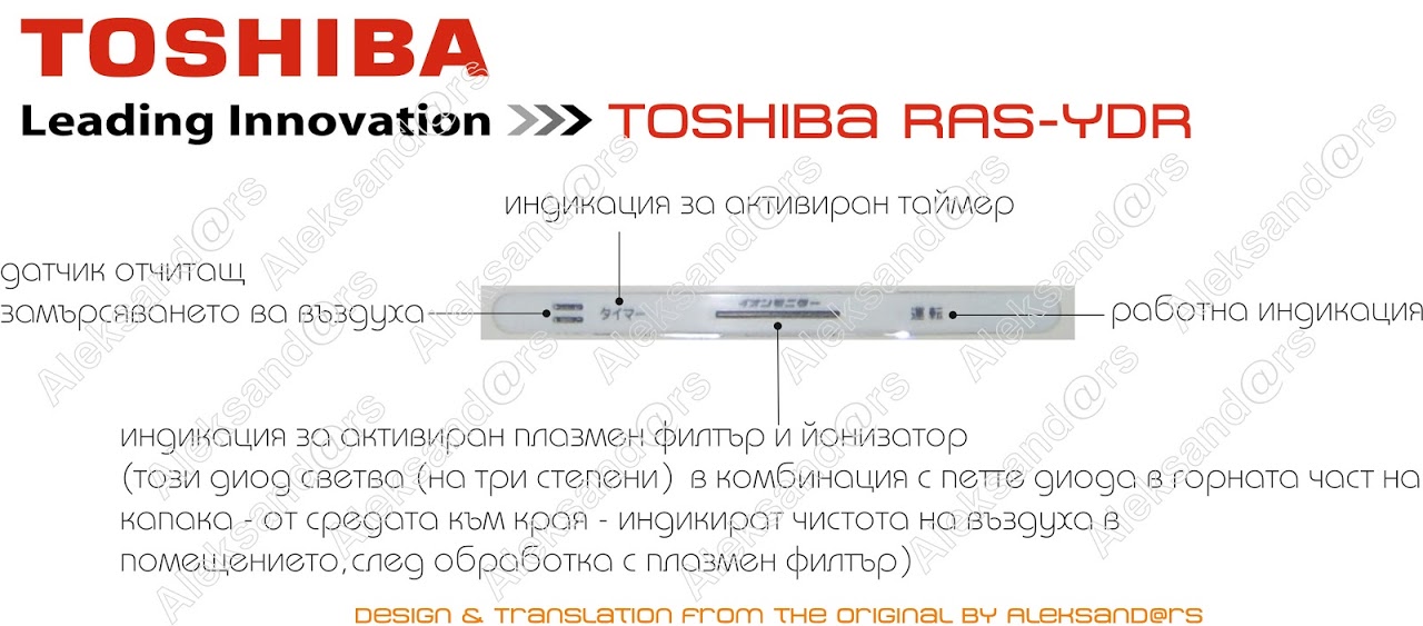

Вие сте страхотни.Благодаря ви много. Сега ако ми разясните и диодите по вътрешното тяло кое какво е ,обещавам да не ви тормозя още много.А дистанционното и моето е същото.;)
3 Прикачен файл(ове)

Сиси
А трябва да е малко по друго/WH-F1Y/,но може голямата визуална прилика да те е подвела-но и разликата е в един-два бутона.
Сашо,дай и индикациите по панела за YDR на Сиси- подвел си се сигурно от LDR дистанционното.:Drinks:

Дистанционното ми е същото като на снимката на diksanal.
