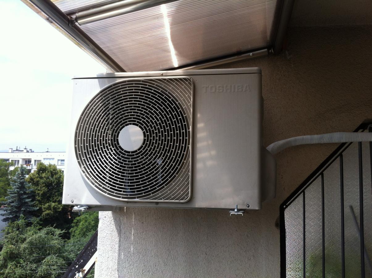

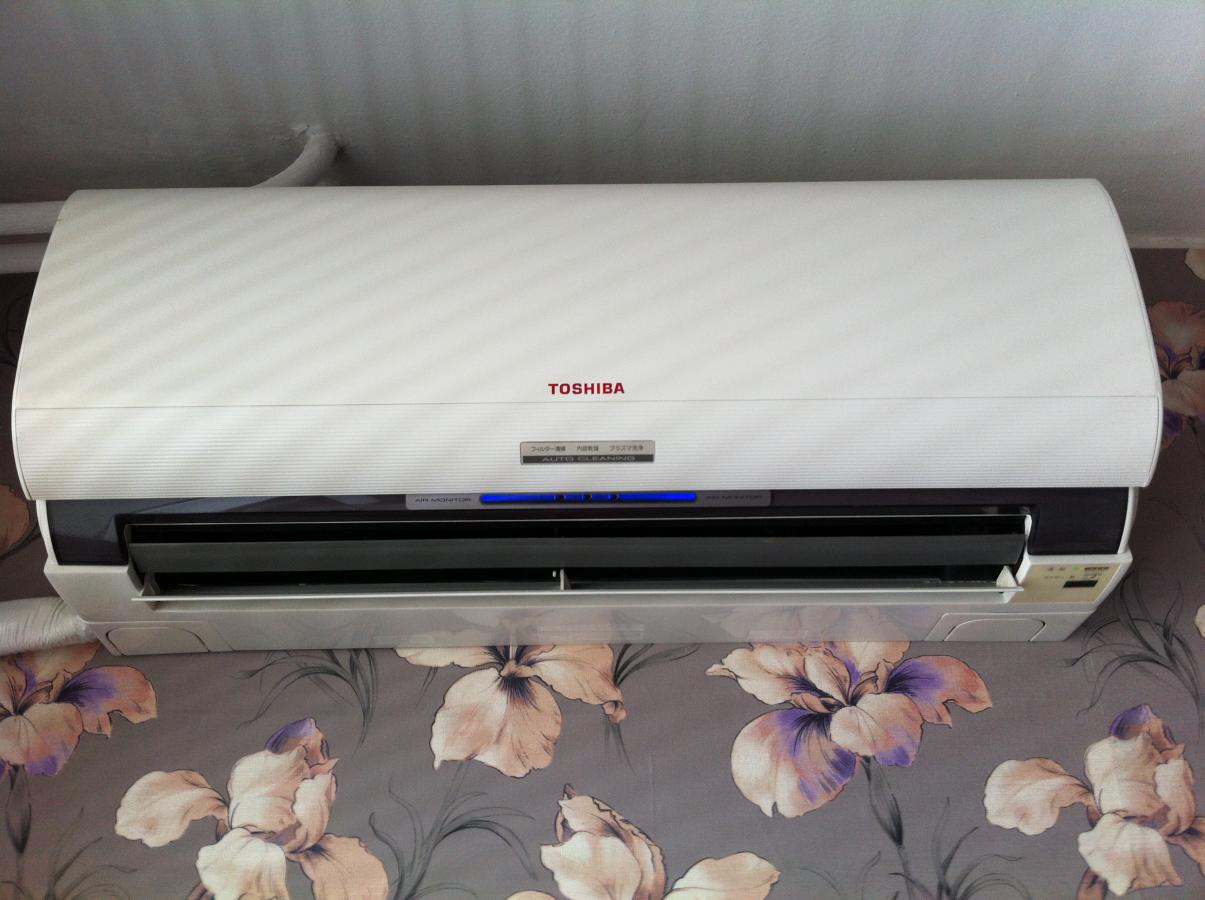

Ето го монтиран. Toshiba RAS-225GDR
Прикачен файл 14323 Прикачен файл 14324 Прикачен файл 14325

Това отляво на вътрешното тяло тръбен път ли е или някой смок?!
Не било смок - най ми било парно ...
