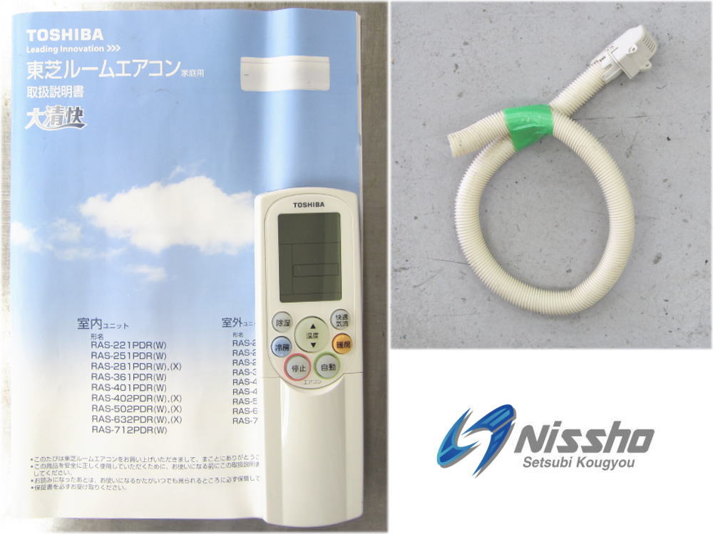

Колеги, имам 285EDR, който е с аспирация и сега в тия ветрове шуми много силно - никакъв шанс за спане в стаята.Друг някой има ли го тоя проблем?
Отговор: Собственици на климатици 100V - част 2
Навярно си е оригиналната пвц тръба,та има ли си орг. накрайник,или ако е на удобно място го завърти в друга посока,да го обдухва под друг ъгъл и да не става като свирка.
Няма накрайник.Как трябва да изглежда?
Като няма му направи. Нещо извито като на пералнята/да му връткаш посоките/ и не забравяй да сложиш нещо мрежесто за филтър.

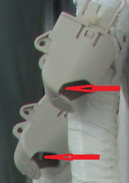

При различните серии се различават малко козметично накрайниците,но ти давам за PDR да добиеш представа.При мен на единия нямам и съм сложил мрежа накрая-малко пази за прах,но най вече за оси и подобни буболечки заселници.

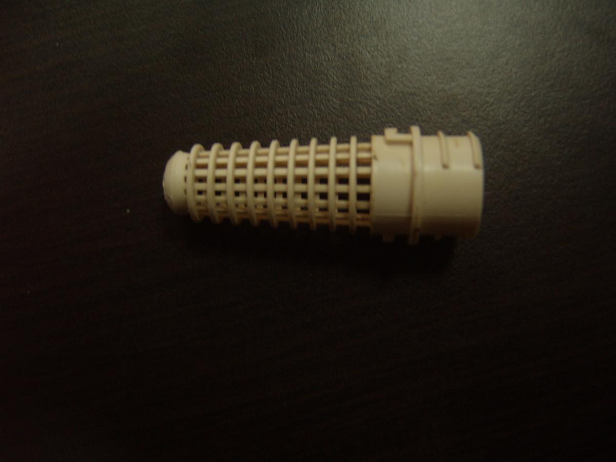

На моите PDR-ки не са с такъв накрайник, а са с клапичка.
Прикачен файл 8911
При всеки модел са различни накрайниците както казва diksanal .Прикачен файл 8912

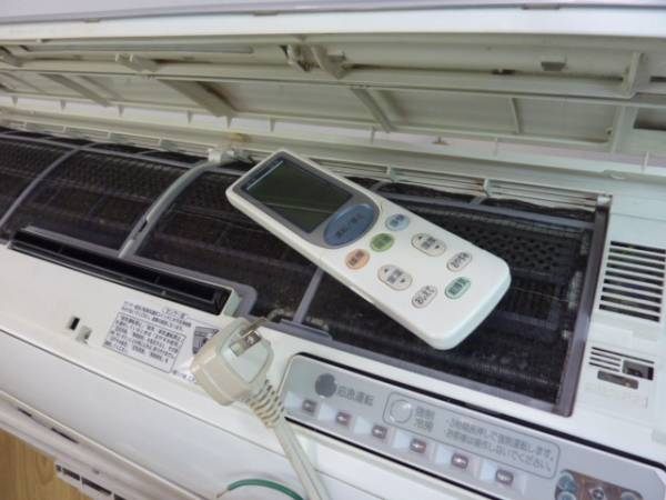

Има ли някои идея за какво е един джъмпер на Hitachi S28T като го почиствах преди няколко дни го видях . Намира се като си с леце към климатика и отвориш панела на филтрите от дясната страна
Прикачен файл 9201
Къде точно се намира този джъмпер?
Ето тук Прикачен файл 9203 заграденото в дясно . Копченце с 2 позиции.
Къде? Да не би да говориш за ключето?
Ако става въпрос за него, ето ти какво означават неговите позиции - настройка на видовете аспирация:給気・排気運転- входяща или изходяща (вляво)
給気運転禁止 - само изходяща, без входяща (в средата)
給気・排気運転禁止 - само входяща, без изходяща (вдясно)
