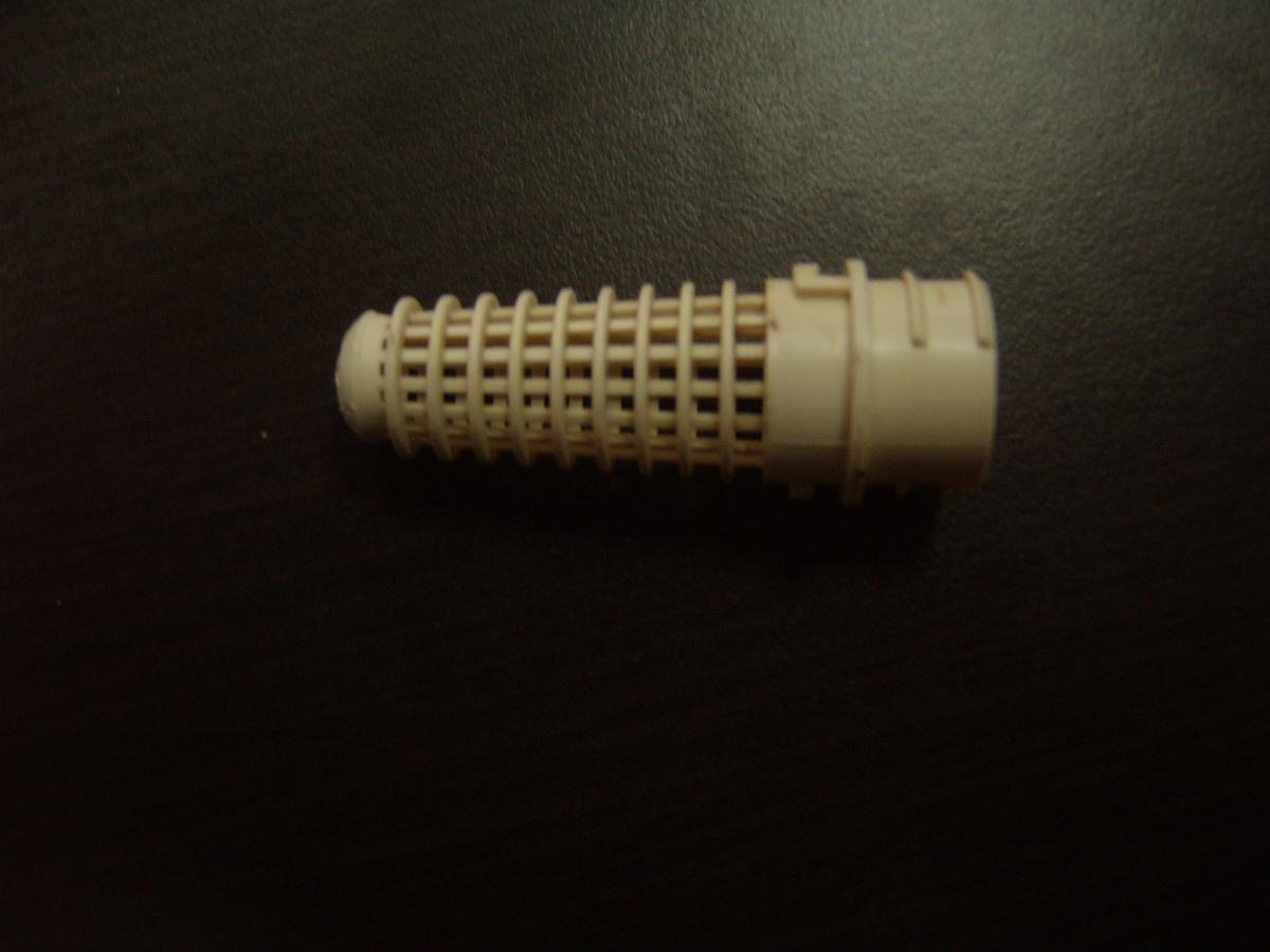

  Благодаря ! Значи да не го барам , защото от дистанционото мога да си пускам входяща или изходяща . Само накраиник за аспирацията ако кажете от къде мога да си взема Прикачен файл 9204 и филтрите 2-та ето така изглеждат Rakuten: HITACHI SP-VCF8 nano titanium sanitization, 脱臭空清 filter- Shopping Japanese products from Japan

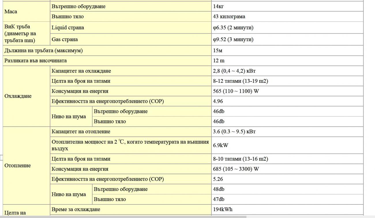

  Има модели и модели(ниски/високи класове).
При ниските им класове не е нищо особено, някои са по -зле от европейските.
Ако искате наистина отличен климатик, то гледайте тези на 200 волта независимо дали е за модел 7-ца/9-ка или за 40/50-ка.200 волтовите има 9-ки и дори 7-ци коит могат спокойно да отопляват помещение от 27-30 квадрата.
 100 волтовите ги забравете, те не са предназначени за северните райони на Япония и най-вече за остров Хокайдо.
Ето един много добър пример:
 1.  Панасоник CS-X283C2  Тип стая климатик CS-X283C2 детайли (спецификации) wet инвертор отстраняване на въздуха | Климатик | Panasonic
 Прикачен файл 9585Прикачен файл 9586
2. или този Панасоник CS-UX253C2 Strong до тежка студено "антифриз нагревател" с климатик CS-UX253C2 детайли (спецификации) | Климатик | Panasonic Прикачен файл 9587

  по правило японските върхови модели се развъртат до доста повече в режим отопление и като хардуер са доста по напред - в горното мнение има 25ца с 43 кг външно .. но и цената им е доста по висока де
     Отговор: Собственици на климатици 100V - част 2
  Абе надали има някаква космическа разлика в КОП-а, но ще е по-добър към номиналните мощности.Файдата от япончетата я виждам във високата мощност в студа и комфорта.

  според мен няма значение на 100 или на 200 волта е ,зависи от конкретния модел какво може .. машини с параметрите на тия Панасоници има и сега ,но са 3000 лв броя - всеки сам си преценява дали си заслужават ( но не съм чул за много хора дето са дали 10к за 3 климатика )
